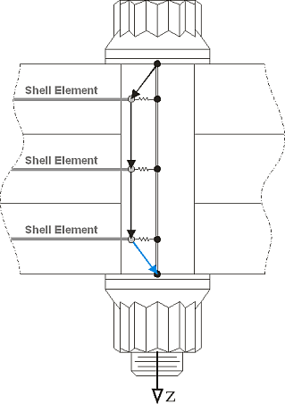

HiLockリアライゼーションタイプは、PSHELLおよびPCOMP要素の並列組み合わせに使用でき、RBARCBARCBUSH要素で構成される1D要素を作成します。
外側の拡張は、外側のシェル要素の厚みを表現します。RBAR要素の内側の節点は、シェル要素と結合され、CBAR要素の内側の節点はシェルの節点と一致します。適切な結合された節点と一致した節点の間に、CBUSH要素が作成されます。外側の各節点は、1つのCBARと1つのRBARを結合します。
各HiLock結合により、HiLockの方向と平行なZ軸を持つそれぞれの座標系が作成されます。関係するすべての節点はこの座標系に割り当てられ、CBAR要素の自由度定義、CBUSH要素の剛性計算、節点自由度の拘束時に参照されます。

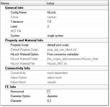

HiLock材料オプション
HiLockコネクターを作成する場合、Connector エンティティエディターを使用して個々のコネクターにHiLock Material Optionを選択することができます。
From current model
カレントモデルから既存の材料を選択します。
From search folder(デフォルト)
HiLockリアライゼーションの場合、材料の検索フォルダはHiLock_Matsです。HyperMeshは、このフォルダを特定するため、以下の場所を順番で検索していきます。
  1. インストレーション:[hm_scripts_dir]/connectors/Hilock_Mats
  2. ユーザーディレクトリ:[USER_HOME]/HiLock_Mats
  3. HyperMeshコンフィグレーションパスフォルダ:[HW_CONFIG_PATH]/Hilock_Mats
  4. 現在の作業ディレクトリ:[CURRENTWORKINGDIR]/HiLock_Mats
Connector エンティティエディターでは、HiLock Material Folder欄には、最後に検出されたフォルダの名前が表示されています。このHiLock_Matsフォルダ内のファイルだけが考慮されHiLock Material File欄で選択することができます。
デフォルトでは、フォルダ内の最初のファイルリスト(アルファベット順)が自動的にHiLock Material File欄に表示され、パネルを使用したコネクターのリアライズ時に使用されます。このため、HiLock_Matsフォルダ内には、有効な材料ファイルのみを置くことが重要です。

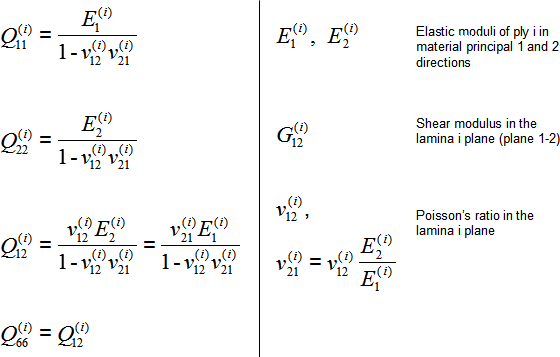

複合材パートにおける軸受剛性の計算
fastenerコンタクトを持つ複合材プレートの合成された並進軸受剛性
これらの値は接合部のすべての複合材プレート用に定義されます。
各層のベアリング剛性を合計した後 n=複合板の積層数:
S x b t = i = 1 n S i x b t = i = 1 n t i 1 Q 11 ( i ) ¯ + 1 E c f
S y b t = i = 1 n S i y b t = i = 1 n t i 1 Q 22 ( i ) ¯ + 1 E c f
i層のジョイントにおけるXおよびYの並進方向の軸受剛性
S i x b t = 1 C i x b t = t i 1 Q 11 ( i ) ¯ + 1 E c f
S i y b t = 1 C i y b t = t i 1 Q 22 ( i ) ¯ + 1 E c f
層 i における変換後のi層のXおよびY方向の縮退剛性。
Q 11 ( i ) ¯ = Q 11 ( i ) m i 4 + 2 ( Q 12 ( i ) + Q 66 ( i ) ) m i 2 n i 2 + Q 22 ( i ) n i 4
Q 22 ( i ) ¯ = Q 11 ( i ) n i 4 + 2 ( Q 12 ( i ) + Q 66 ( i ) ) m i 2 n i 2 + Q 22 ( i ) m i 4
Where,
m i = cos θ i n i = sin θ i
(theta = angle of orientation for ply i)
層iの縮退剛性マトリックスの0ではない成分

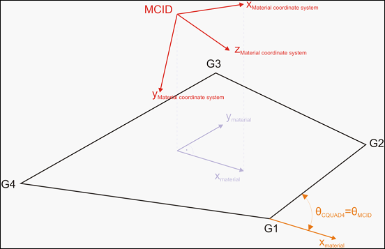

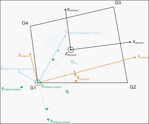

CQUAD4要素内の層iの繊維方向角度
図 5.
座標系によるCQUAD4の材料方向

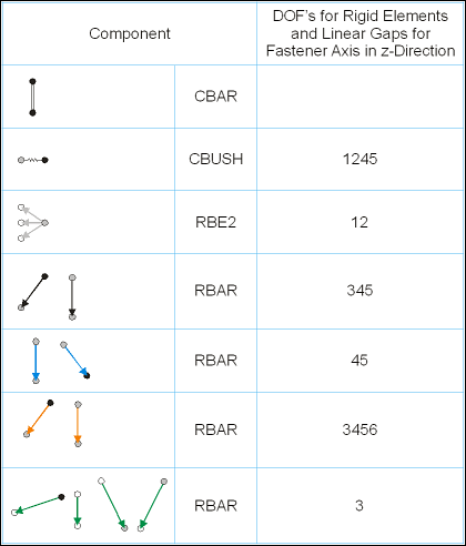

plate-fastenerコンタクトの回転軸受剛性
図 7.
