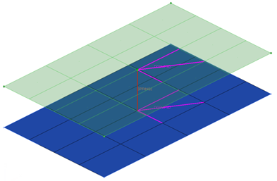

ボディにSPRING要素を作成し、投影して隣接するシェル / ソリッド要素にDCOUP3D要素と共に結合します。
図 1.
