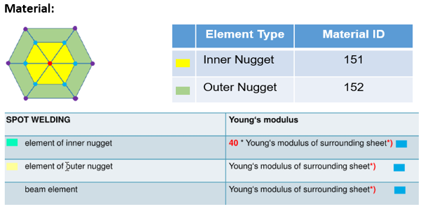

材料
材料は、次のルールに従います:
  1. 内側ナゲットと外側ナゲット用に作成する材料IDは、ベース材料の解釈に基づく必要があります。
    注: ベース材料のE > 150,000 N/mm2の場合、材料は鋼と見なされます。この場合、以下のルールに従います:
    • Inner Nugget Material IDは151である必要があります。
    • Outer Nugget Material IDは152である必要があります。
    注: ベース材料のE < 150,000 N/mm2の場合、材料はアルミニウムと見なされます。この場合、以下のルールに従います:
    • Inner Nugget Material IDは154である必要があります。
    • Outer Nugget Material IDは155である必要があります。
  2. Inner Nugget Material ID = 151/154である必要があります。Mat 151/154のヤング率は、40 * ベースシートのヤング率として計算されます。
  3. Outer Nugget Material ID = 152/155である必要があります。Mat 152/155のヤング率は、周囲のシートと同じです。
  4. ビーム要素にはMat ID =152が割り当てられます。
  5. ヤング率がリンクによって異なる場合、平均のヤング率が使用されます。
  6. Mat IDがすでにセッションに存在する場合は、それが再利用されます。
図 1.

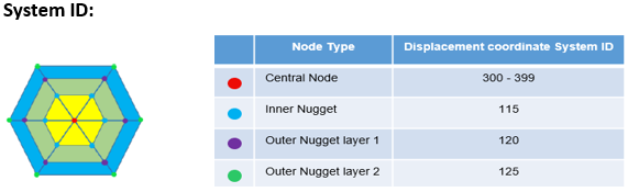

座標系ID
座標系IDは、次のルールに従います:
  1. 合計の直径 < 2.5の場合、座標系ID = 300です。合計の直径 > 9.9の場合、座標系ID = 300です。
  2. 直径が2.5~9.99の範囲の場合、325~399の座標系が作成されます。
  3. 簡単な方法は、300 +(直径 *10)です。
  4. 直径 = 2.5の場合、座標系ID = 325です。直径 = 9.9の場合、座標系ID = 399です。
図 3.
