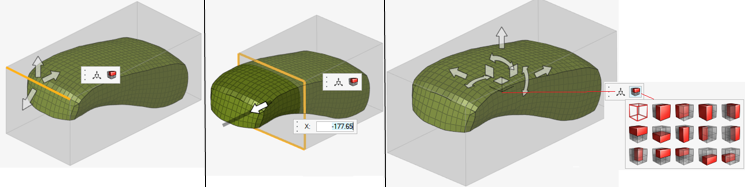

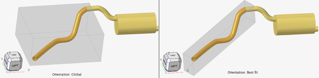

    3. ドロップダウンメニューを使い、ボックスをグローバル軸に揃える、または最も適したサイズに合わせることができます。
      図 2.
      デフォルトでは、ボックスタイプはcustom (bounding box/enclosed box)に設定されています。
    4. をクリックします。
    ボックスのプレビューが表示され、2つ目のマクロダイアログが表示され、トリム操作が行われます。

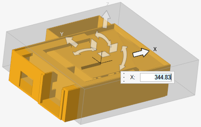

  4. オプション: ボックスのサイズを変更したり、向きを変えて再配置することができます。
    ボックスタイプを変更することで、特定の領域に合わせて使用することができます。タイプが変更された場合は、要素の選択に応じてボックスが再描画されます。

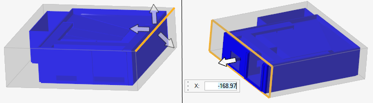

    ボックスを編集するためのマイクロダイアログにアクセスするには、エッジまたはフェースを選択する必要があります。
    図 3.
    • をクリックし、移動を使用してボックスを操作します。
      図 4.
    • フェイスまたはエッジをドラッグします。
      図 5.
