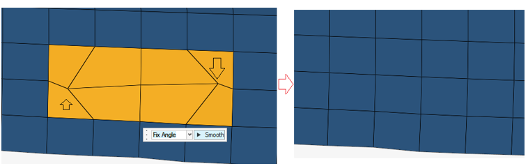

要素のスムージング
Edit Elements: Smoothツールは、選択した要素の品質を最適化するのに使用します。
- 選択されていない要素によって使用されている。
- アンカー節点として選択されている。
- 1つのサーフェスのエッジ、頂点またはメッシングの固定ポイントに接続している。
- 1D要素により使用されている(要素が選択されているか否かにかかわらず)。
- サーフェスに接続していないが、選択されたプレートまたはシェル要素のメッシュの特徴線上にある。
