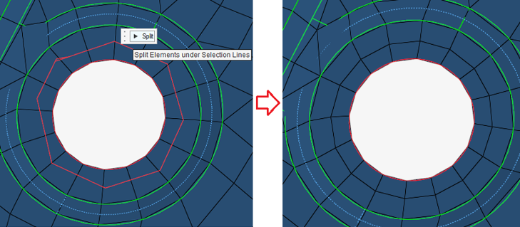

Graphical Lines - 連続した単一または複数のグラフィカルな分割線を描くことができます。
- Splitをクリックします。

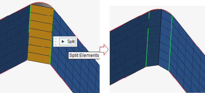

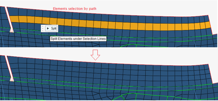

図 2.Element Selection - 分割する要素を選択します。
- Splitをクリックします。
図 3.注: フィレットや湾曲するフェイスで要素を分割した場合、デフォルトでは分割時に中間節点が親エッジ / 曲面に投影されます。
