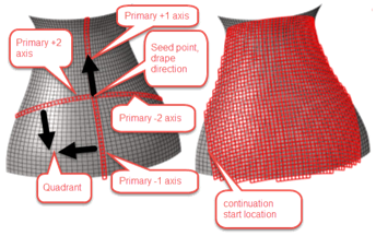

    Primary direction
    キネマティックドレーピングメッシュの最初の作成方向を指定します。デフォルトでは、すべての方向がチェックされています(1:縦糸、2:横糸)。
    図 1.
    Quadrants 以下から選択します。
    • Yes – キネマティックドレーピング要素が、主方向メッシュラインから、伝搬可能な4つの象限のそれぞれに伝搬します。
    • No – 各象限へのキネマティックドレーピングプロセスを実行しません。主方向のみがドレーピングされます。
    Continuations 以下から選択します。
    • Yes – 各象限の全面に広がった後も、キネマティックドレーピング要素が伝搬を継続します。
    • No – 各象限の全面に広がると、ドレーピングシミュレーションが停止します。
