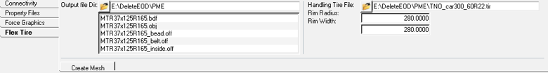

Flex Tireタブ
図 1.
このタブは、PM-FlexTireで使用される必須形式のメッシュファイル(.bdf/.obj/.off)の作成を支援します(Windowsのみ)。詳細については、Pratt Millerソフトウェアユーザーマニュアルをご参照ください。メッシュを生成するには、.fxtファイルで参照されるCADジオメトリが必要です。.fxtファイルは、車両がEDEMでモデル化されていない路面を走行する静的シミュレーションや過渡シミュレーションに必要な標準の操縦タイヤファイルを参照することもできます。
メッシュが作成されたら、MotionView-EDEM連成インターフェースを介してAutoTireをEDEMに転送することができます。詳細については、バルク材との相互作用のトピックをご参照ください。

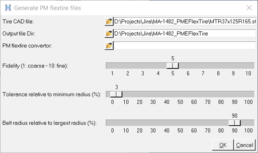

| メッシュの作成 | タイヤのメッシュファイルを作成するためのGenerate PM-FlexTire filesユーティリティを表示します。![]() 図 2.
注: -tolパラメータと-dbeltパラメータに関する追加の詳細については、PM-FlexTireのユーザーマニュアルをご参照ください。
OKをクリックすると、メッシュファイルが生成され、パネルに一覧表示されます。 |
| Output file Dir | 生成されたメッシュファイルを出力するためのディレクトリ。デフォルトでは.fxtファイルの場所に設定されます。下のスペースには、このディレクトリ内で見つかったbdf/obj/offファイルが表示されます。ファイル名は、*.fxtファイル名と一致する必要があります。タイヤをEDEMに転送するために必要な3つのファイル(*_bead.off、*_belt.off、*_inside.off)があります。このリストは、メッシュの生成後に自動的に入力されます。 |
| Handling Tire File | タイヤがEDEMで表された路面セクションに存在しない場合の初期の静的シミュレーションと過渡シミュレーションに使用される操縦タイヤファイル。デフォルト – .fxtファイルの[HANDLING_PROPERTIES]セクションで指定された操縦タイヤファイル。 |
| Rim Radius Rim Width |
タイヤのリム半径とリム幅。デフォルトでは、.fxtファイルの[BEAD]セクション内のRIM_RADIUSパラメータとRIM_WIDTHパラメータに設定されます。“Rim”(シリンダー)グラフィックは、これらの寸法のAutoTire用に作成されます。Rimグラフィックは、連成インターフェースを介した転送プロセス中にEDEMに転送されます。リム半径とリム幅は、タイヤカーカスが閉じられるように実際のタイヤジオメトリと一致する必要があります。隙間があると、EDEMでのシミュレーション中にタイヤの内側に粒子が溜まる可能性があります。 |
