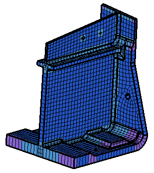

Thickened Shell比較
- CAD
- Matched
- Thickened Shell比較における一致サーフェスの条件はありません。ただし、値は一致する有限要素の面積を2で割ったものが与えられます。有限要素が100%一致する場合、サーフェスは100%一致に設定されます。サーフェスは、一致(Matched)として認識されることはなく、オーバーラップ(Overlapped)タイプまでを認識します。
- Overlapped
- サーフェスのすべてのポイントが要素と指定されたトレランス範囲内にあるときに発生します(オフセットは板厚によって投影された場合)。サーフェスに投影される可能性のあるサーフェスエッジと要素エッジ節点がトレランス範囲内にない要素エッジ節点。これは、オーバーラップする有限要素の面積を2で割って計算されます。
- Intersected
- サーフェスの少なくとも1つのポイントが要素と指定されたトレランス範囲内にあるときに発生します(オフセットは板厚によって投影された場合)。この値は、パーセンテージが最大100%になるよう調整されます。
- FE
- Matched
- 要素の節点すべて(オフセットは板厚によって投影された場合)が両側のサーフェスとトレランス範囲内にあるときに発生します。メッシュのエッジに上に節点がある場合、これは、少なくとも片側のサーフェスラインとトレランス範囲内となります。
- Overlapped
- 無視される穴またはスロット上にある両側のサーフェスとトレランス範囲内、または、フィレット(T 接合または少なくとも44度のメッシュの曲げがある)のルートの内部計算された距離内にすべての要素の節点(板厚によってオフセットされている場合)がある場合に発生します。節点がエッジ上にある場合、無視される穴またはスロット上にある少なくとも1つのサーフェスライン上とトレランス範囲内にあるか、またはフィレットルートの内部計算距離内にあります。
- Intersected
- 無視される穴またはスロット上にある両側のサーフェスとトレランス範囲内、または、フィレット(T 接合または少なくとも44度のメッシュの曲げがある)のルートの内部計算された距離内に少なくとも1つの要素の節点(板厚によってオフセットされている場合)がある場合に発生します。
