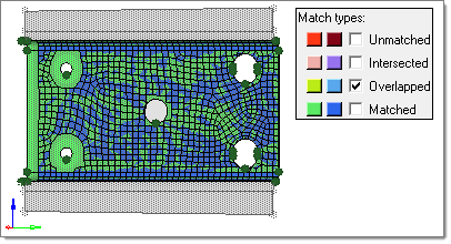

      • Basicを選択した場合、matched/overlappedをmatchedとしてグループ化し、intersected/unmatchedをunmatchedとしてグループ化することで、マッチタイプのすべてを表示します。
        図 2.

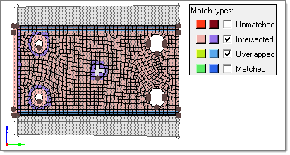

      • 指定された色でマッチタイプをすべて表示するには、Detailedを選択します。
        図 3.

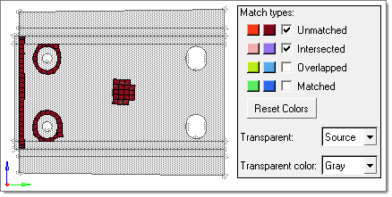

    3. Source/target match typesで、色見本をクリックし、新しい色をボックスから選択して、ソース(左)とターゲット(右)の両方のエンティティの各マッチタイプの表示色を制御します。
      グラフィックス領域内にどちらのマッチタイプを表示するかを決定するには、表示させたいマッチタイプ横のチェックボックスを選択します。エンティティが2つのマッチタイプに属する場合、"worse"タイプが優先されます。
      図 4.

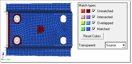

    4. Transparentで、半透明表示の対象をソースエンティティのみ、ターゲットエンティティのみ、またはすべてのエンティティを対象外にする、のいずれかを指定します。比較操作の対象となっていないエンティティの表示は常に半透明です。
      図 5.

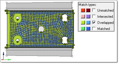

    5. Transparent colorで、半透明エンティティの表示方法を指定します。
      • 半透明エンティティをHyperMeshのデフォルトの灰色で表示するには、Grayを選択します。
        図 6.
