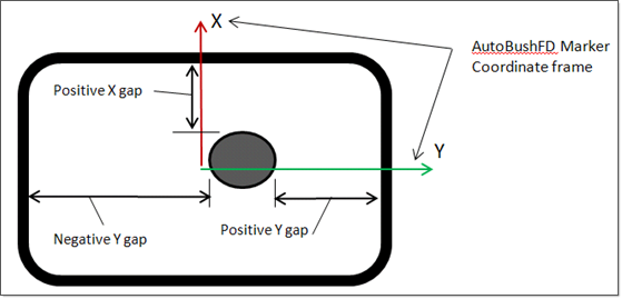

マウント制限をアクティブにして、ブッシュが結合しているボディ間の材料接触をシミュレートできます。この接触によって、ブッシュのたわみが制限されます。このたわみによって特定の方向でギャップが閉じると、マウント制限のフォースまたはトルクがアクティブになります。このフォースまたはトルクは、IMPACT関数を使用して計算します。指数が1よりも大きい場合は、貫通に伴って剛性が高くなります。減衰力は、貫通距離全体にわたって3次ステップ関数で平滑化されます。
図 1.
