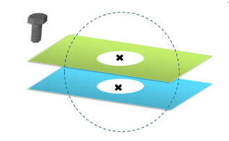

elem-adj-bbox-tolerance
穴の中心から最も近いボルト / ナットを検索するための検索トレランス。
図 1.
デフォルト / 許容値:10.0
近くにボルト、ナット、またはネジが存在しない場合、その穴はフリー穴と見なされます。

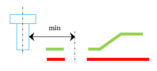

nut-box-tolerance
ナットの外面から最も近いプレートを検索するための検索トレランス。
図 4.

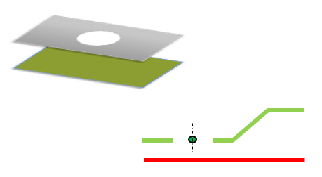

allowed-plate-comps
これらの名前付きパートはプレートと見なされません。
デフォルト / 許容値: 特殊なパートの文字列名
プレートを通過しない、またはプレートなしで空間内を浮遊しているボルトまたはナットのCADデータ。
図 5.

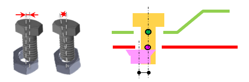

min-dist
ボルト軸と穴軸間の許容可能な距離のずれ。
図 8.

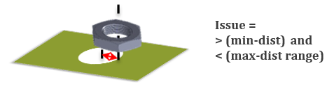

不一致がmin-dist値とmax-dist値の間に収まっている場合は、不一致の問題が報告されます。
図 9.

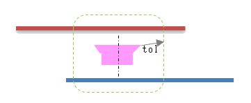

centernode-search-tolerance
ボルト / ナットのCADサーフェスから穴を検索するための検索トレランス。
図 10.
