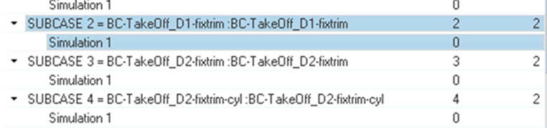

- 荷重ケースを選択します。

荷重ケースの選択

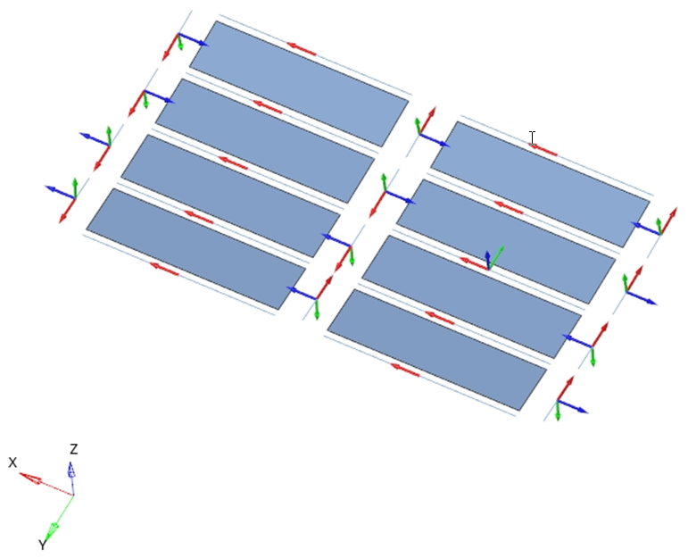

棒グラフの表示オプション
棒グラフの表示オプションを定義します。
- Bar Plot
- 棒グラフを節点に表示するのか要素に表示するのかを選択します。表示される力とモーメントを選択します。
- Force/Moment Diagram
- 表示される力とモーメントを選択します。グラフの方向を選択します。

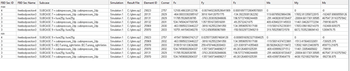

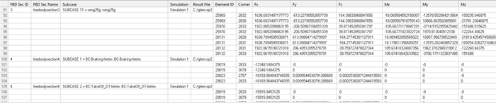

- Tables
- 1つまたは複数のフリーボディ断面と荷重ケースの、力とモーメントが含まれたテーブルを作成します。
選択した荷重ケースの棒グラフの表示
- 適用をクリックすると、棒グラフが表示されます。
- Clearをクリックすると、棒グラフが非表示にされます。
