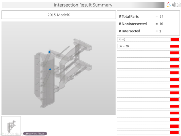

  13. View Reportをクリックすると、Summary PowerPointレポートが表示されます。
    図 2. PowerPoint Summary. (レポートパスに保存される)
    図 3. PowerPoint Detailed Report. (レポートパスに保存される)

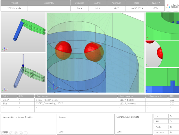

交差チェックから生成されるPowerPointレポートの概要。
PowerPointレポートは以下のようないくつかのセクションに分かれています。
Report Header
プロジェクト名、アセンブリ名、およびスライド番号。
Assembly Picture
交差に問題があるコンポーネントのイメージ。
H3D Image
断面はHyperView Playerで確認できます。交差がクロスマークでマークされたCADモデルが表示されます。
Issue Details
交差に問題があるコンポーネントの詳細。
User Review
設計者 / エンジニアと情報を交換するときに新しい情報を追加します。
Additional Info
現在のスライドに示されている問題の発生状況。インスタンスの数は、問題の発生件数を示しています。
