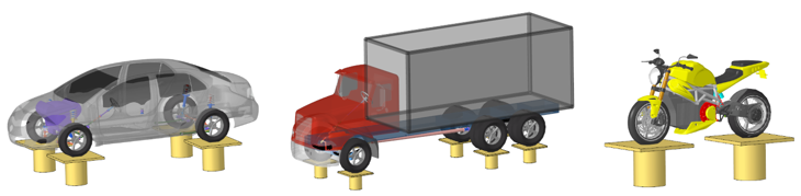

n-Post Shakerイベントでは、ポストでテストリグ上に支持している車両をシミュレーションします。
図 1. 車両、大型トラック、二輪車ライブラリのn-postイベント
このポストを入力信号で駆動して、車両を励振します。予測された荷重と加速度の形式による車両の応答を使用して、耐久性と乗り心地を評価できます。
ポストを駆動する入力信号として、変位またはフォースとモーメントを使用できます。この信号は、合成で作成できるほか、テストから取得することもできます。このイベントの標準出力のほか、必要に応じ、耐久性解析に使用できるように、任意の車両部品に対する荷重を出力できます。
