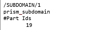

  1. Starterで、サブドメインの定義に/SUBDOMAINを使用します。
    この例題では、パートID 19がサブドメインとして定義されます。
    図 1.
    注: subdomain_title “prism_subdomain” は、サブドメインEngine名prism_subdomain_0001.radの接頭辞になります。

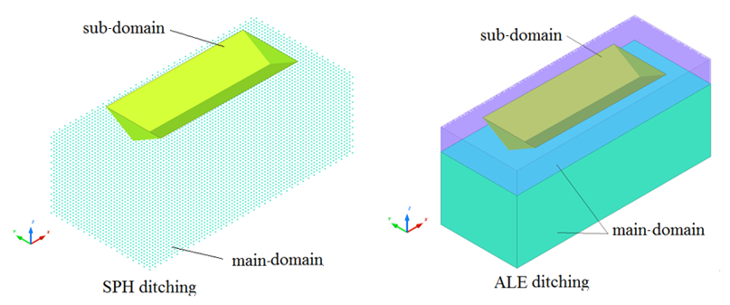

    図 2. マルチドメインアプローチにおけるドメインの説明

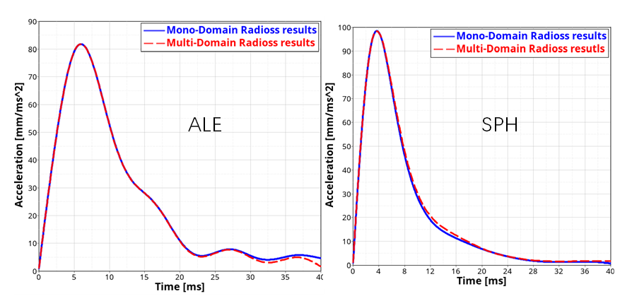

マルチドメインモデルでは変形可能な三角柱を使用したため、結果を、RD-E:2201 ALE および RD-E:2202 SPH着水モデルの結果と直接比較することはできません。そのため、マルチドメインモデルを単一ドメインとして再実行し、比較のための結果を得ました。
加速度の結果は、CFC 60(-3db)フィルターを使用してフィルタリングされ、その後、単一ドメインとマルチドメインモデルの間で比較されました。
ex_22-3_acceleration_comparison
図 3. 単一ドメインとマルチドメインの比較

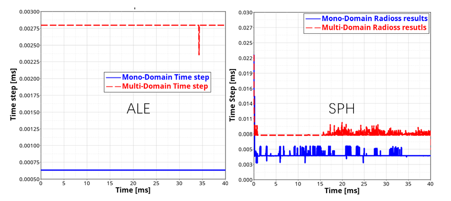

マルチドメインでの時間ステップは、単一ドメインと比べて大きくなっています。
  • 時間ステップ
    ex_22-3_time_step_comparison
    図 4. 単一ドメインとマルチドメインの比較

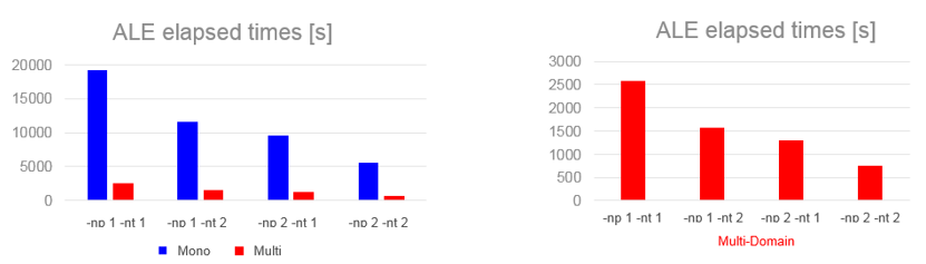

理論的な速度上昇 α MathType@MTEF@5@5@+= feaahqart1ev3aaatCvAUfeBSjuyZL2yd9gzLbvyNv2CaerbuLwBLn hiov2DGi1BTfMBaeXatLxBI9gBaerbd9wDYLwzYbItLDharqqtubsr 4rNCHbGeaGqiVu0Je9sqqrpepC0xbbL8F4rqqrFfpeea0xe9Lq=Jc9 vqaqpepm0xbba9pwe9Q8fs0=yqaqpepae9pg0FirpepeKkFr0xfr=x fr=xb9adbaqaaeGaciGaaiaabeqaamaabaabaaGcbaGaeqySdegaaa@3792@ の定式化: (1) α= T Mono T Multi = N e Fluid C Fluid N c Struct +N e Struct C Struct N c Struct N e Fluid C Fluid N c Fluid +N e Struct C Struct N c Struct MathType@MTEF@5@5@+= feaagKart1ev2aqatCvAUfeBSjuyZL2yd9gzLbvyNv2CaerbuLwBLn hiov2DGi1BTfMBaeXatLxBI9gBaerbd9wDYLwzYbItLDharqqtubsr 4rNCHbGeaGqiVu0Je9sqqrpepC0xbbL8F4rqqrFfpeea0xe9Lq=Jc9 vqaqpepm0xbbG8FasPYRqj0=yi0dXdbba9pGe9xq=JbbG8A8frFve9 Fve9Ff0dmeaabaqaciGacaGaaeqabaWaaeaaeaaakeaaqaaaaaaaaa Wdbiaabg7acqGH9aqpdaWcaaWdaeaapeGaamiva8aadaWgaaWcbaWd biaad2eacaWGVbGaamOBaiaad+gaa8aabeaaaOqaa8qacaWGubWdam aaBaaaleaapeGaamytaiaadwhacaWGSbGaamiDaiaadMgaa8aabeaa aaGcpeGaeyypa0ZaaSaaa8aabaWdbiaad6eacaWGLbWdamaaBaaale aapeGaamOraiaadYgacaWG1bGaamyAaiaadsgaa8aabeaak8qacqGH flY1caWGdbWdamaaBaaaleaapeGaamOraiaadYgacaWG1bGaamyAai aadsgaa8aabeaak8qacqGHflY1caWGobGaam4ya8aadaWgaaWcbaWd biaadofacaWG0bGaamOCaiaadwhacaWGJbGaamiDaaWdaeqaaOWdbi abgUcaRiaad6eacaWGLbWdamaaBaaaleaapeGaam4uaiaadshacaWG YbGaamyDaiaadogacaWG0baapaqabaGcpeGaeyyXICTaam4qa8aada WgaaWcbaWdbiaadofacaWG0bGaamOCaiaadwhacaWGJbGaamiDaaWd aeqaaOWdbiabgwSixlaad6eacaWGJbWdamaaBaaaleaapeGaam4uai aadshacaWGYbGaamyDaiaadogacaWG0baapaqabaaakeaapeGaamOt aiaadwgapaWaaSbaaSqaa8qacaWGgbGaamiBaiaadwhacaWGPbGaam izaaWdaeqaaOWdbiabgwSixlaadoeapaWaaSbaaSqaa8qacaWGgbGa amiBaiaadwhacaWGPbGaamizaaWdaeqaaOWdbiabgwSixlaad6eaca WGJbWdamaaBaaaleaapeGaamOraiaadYgacaWG1bGaamyAaiaadsga a8aabeaak8qacqGHRaWkcaWGobGaamyza8aadaWgaaWcbaWdbiaado facaWG0bGaamOCaiaadwhacaWGJbGaamiDaaWdaeqaaOWdbiabgwSi xlaadoeapaWaaSbaaSqaa8qacaWGtbGaamiDaiaadkhacaWG1bGaam 4yaiaadshaa8aabeaak8qacqGHflY1caWGobGaam4ya8aadaWgaaWc baWdbiaadofacaWG0bGaamOCaiaadwhacaWGJbGaamiDaaWdaeqaaa aaaaa@ADAB@
速度上昇 α MathType@MTEF@5@5@+= feaahqart1ev3aaatCvAUfeBSjuyZL2yd9gzLbvyNv2CaerbuLwBLn hiov2DGi1BTfMBaeXatLxBI9gBaerbd9wDYLwzYbItLDharqqtubsr 4rNCHbGeaGqiVu0Je9sqqrpepC0xbbL8F4rqqrFfpeea0xe9Lq=Jc9 vqaqpepm0xbba9pwe9Q8fs0=yqaqpepae9pg0FirpepeKkFr0xfr=x fr=xb9adbaqaaeGaciGaaiaabeqaamaabaabaaGcbaGaeqySdegaaa@3792@ は以下のファクターで定式化することも可能です:

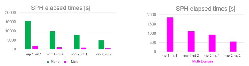

    速度上昇 α MathType@MTEF@5@5@+= feaahqart1ev3aaatCvAUfeBSjuyZL2yd9gzLbvyNv2CaerbuLwBLn hiov2DGi1BTfMBaeXatLxBI9gBaerbd9wDYLwzYbItLDharqqtubsr 4rNCHbGeaGqiVu0Je9sqqrpepC0xbbL8F4rqqrFfpeea0xe9Lq=Jc9 vqaqpepm0xbba9pwe9Q8fs0=yqaqpepae9pg0FirpepeKkFr0xfr=x fr=xb9adbaqaaeGaciGaaiaabeqaamaabaabaaGcbaGaeqySdegaaa@3792@ は次のようになります。(5) α= ξ+( 1ξ )ψ ξγ+( 1ξγ )ψ = elapsed time in MonoDomain elapsed time in MultiDomain MathType@MTEF@5@5@+= feaagKart1ev2aaatCvAUfeBSjuyZL2yd9gzLbvyNv2CaerbuLwBLn hiov2DGi1BTfMBaeXatLxBI9gBaerbd9wDYLwzYbItLDharqqtubsr 4rNCHbGeaGqiVu0Je9sqqrpepC0xbbL8F4rqqrFfpeea0xe9Lq=Jc9 vqaqpepm0xbbG8FasPYRqj0=yi0dXdbba9pGe9xq=JbbG8A8frFve9 Fve9Ff0dmeaabaqaciGacaGaaeqabaWaaeaaeaaakeaaqaaaaaaaaa Wdbiaabg7acqGH9aqpdaWcaaWdaeaapeGaeqOVdGNaey4kaSYaaeWa a8aabaWdbiaaigdacqGHsislcqaH+oaEaiaawIcacaGLPaaacqGHfl Y1cqaHipqEa8aabaWdbiabe67a4jabgwSixlabeo7aNjabgUcaRmaa bmaapaqaa8qacaaIXaGaeyOeI0IaeqOVdGNaeyyXICTaeq4SdCgaca GLOaGaayzkaaGaeyyXICTaeqiYdKhaaiabg2da9maalaaapaqaa8qa caWGLbGaamiBaiaadggacaWGWbGaam4CaiaadwgacaWGKbGaaGPaVx aabeqabeaaaeaaaaGaamiDaiaadMgacaWGTbGaamyzaiaaykW7caaM c8EbaeqabeqaaaqaaaaacaWGPbGaamOBaiaaykW7faqabeqabaaaba aaaiaaykW7caWGnbGaam4Baiaad6gacaWGVbGaamiraiaad+gacaWG TbGaamyyaiaadMgacaWGUbaapaqaa8qacaWGLbGaamiBaiaadggaca WGWbGaam4CaiaadwgacaWGKbGaaGPaVxaabeqabeaaaeaaaaGaamiD aiaadMgacaWGTbGaamyzauaabeqabeaaaeaacaaMc8oaaiaaykW7ca WGPbGaamOBaiaaykW7faqabeqabaaabaaaaiaaykW7caWGnbGaamyD aiaadYgacaWG0bGaamyAaiaadseacaWGVbGaamyBaiaadggacaWGPb GaamOBaaaaaaa@9516@
  • 経過時間:
    ex_22-3_elapsed_ale
    図 5. ALE着水
    ex_22-3_elapsed_sph
    図 6. SPH着水
マルチドメインFSIの速度上昇は、シミュレーションで使用されるコアの数に応じて、単一ドメインのそれの6~9倍になります。
