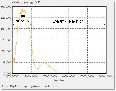

      • 2000 msから6000 msまで:準-静的つり合いに収束させるため動的緩和(/DYREL)が*_0003.rad Engineファイルでアクティブ化されます。

陽解法積分スキームは節点加速度の計算から始まります。これは動的荷重のシミュレーションには効率的です。しかし、動的解法を通した準-静的解析では、静的つり合いの解に収束させるために動的効果を最小化することが必要で、これによりスプリングバック後の最終形状が達成されます。
動的緩和では、質量マトリックスに比例する対角減衰マトリックスを導入することにより、動的効果が減衰されます。(4) M¨u+C˙u+Ku=F (5) C˙u=2βTM

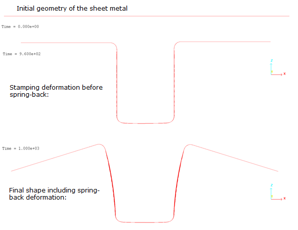

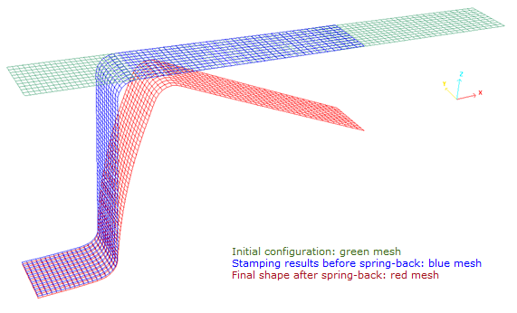

図 14 は陰解法シミュレーションを持ちいた変形形状を示します。対称部分が追加されています。
fig_25-12
図 14. スプリングバック前と後の金属シートの変形(陰解法スプリングバック)
スタンピングは最初から960 msまで実行されます。スプリングバック後の最終形状は1000 ms後に陰解法ソルバーを用いて、6000 ms後に陽解法ソルバーを用いて得られます。

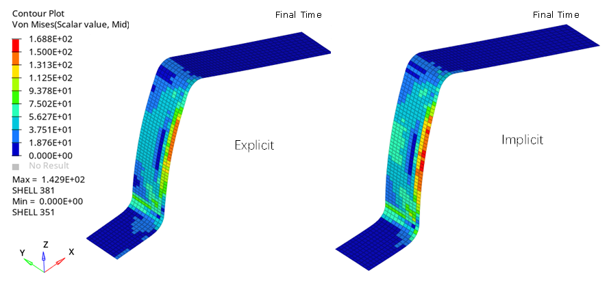

fig_25-13
図 15. スプリングバック前と後の変形メッシュ(マルチモデルモード)

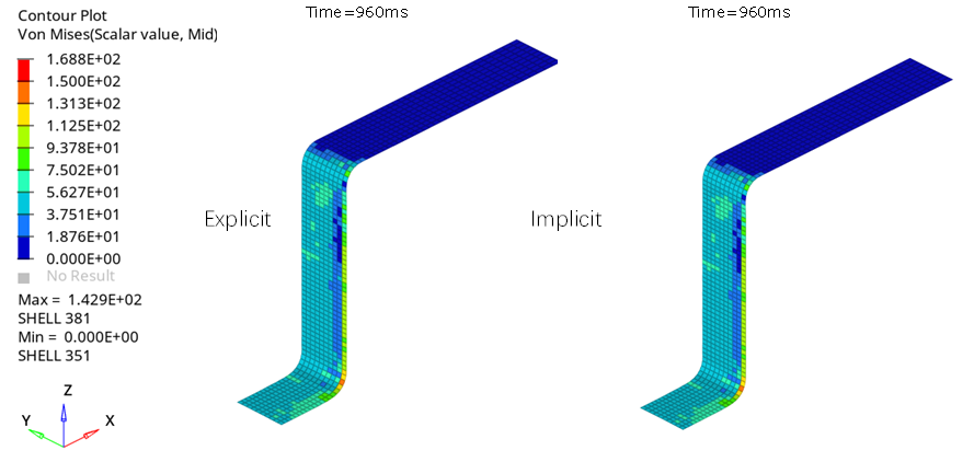

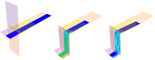

図 16のアニメーションは、シミュレーションの間のスプリングバックの結果を含みます。最初から960 msでは金属シートに多くの応力の増加があり、スプリングバックの結果としてその応力は減少を開始します(応力緩和)。
fig_25-14
図 16. スプリングバックの前と後の金属シートのスタンピング結果

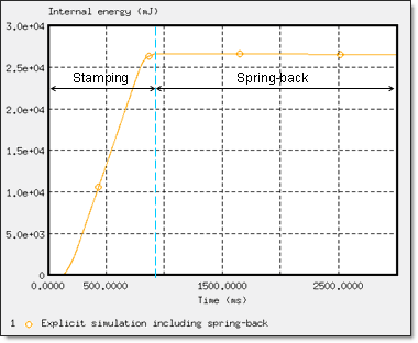

図 17 は、スタンピングの間に金属シートに貯められた内部エネルギーを示します。
fig_25-15
図 17. 金属シートパート内の内部エネルギー(陽解法スプリングバックシミュレーション)
陽解法スプリングバック計算で準-静的解への収束の改良を可能にするために動的緩和が用いられています。陽解法スプリングバックシミュレーションでの金属シートの運動エネルギー変化を図 18に記します(960 msから6000 msまで):
fig_25-16
図 18. 準-静的つり合いへの収束(陽解法スプリングバックシミュレーション)

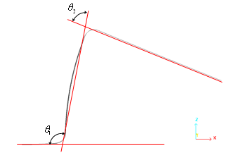

スプリングバック後の形状の実験との比較を表 1に示します。
表 1. シミュレーション結果の実験結果との比較
  θ1 θ2
実験(平均値) 77.7 105.7
陰解法 78.6 100.8
陽解法 78 106.1
ex_25_table_1
図 19.
