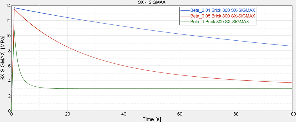

応力緩和試験の場合:フォームサンプルは一定変位(/IMPDISP)で圧縮されています。

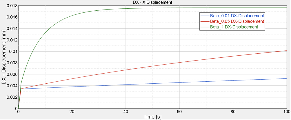

クリープ試験の場合:フォームサンプルは一定の力(/CLOAD)で引っ張られています。

図 5. 一定変位での応力緩和試験で別の減衰定数を使用して緩和された応力

図 7. 一定の力でのクリープ試験で減衰定数を使用して変形したサンプル
