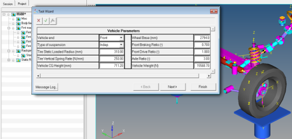

Task Wizardを使用して、9つの標準イベントをハーフカーモデルに追加できます。特殊なタスク用のユーザー定義イベントも使用可能ですが、MDLとMotionSolve XML入力デックの両方を十分に理解したうえで使用する必要があります。ライドイベントの追加方法は以下のとおりです。

イベントは、結果的に全体を運動させる、モデル内のモーションとフォースを作成します。大半のイベントでは、シミュレーションを実行するためにモデルにパートが追加されます。
以前に構築したモデルにライドイベントを追加します。
モデルに追加したイベントを実行します。

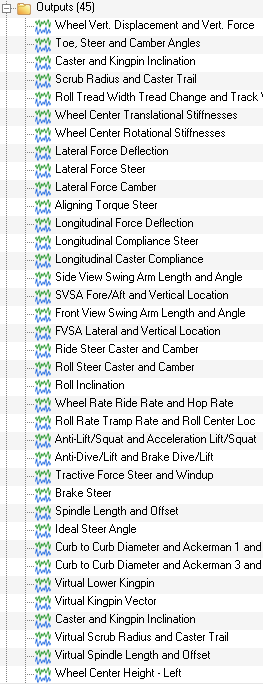

静的ライド解析は、ハンドルを固定した状態における、両方のホイールの同相の上下移動のシミュレーションです。シャシーは地面に固定されます。ホイール中心の変位は、ユーザーによって指定されます。サスペンションは、単純な制御システムと、“サスペンションテストリグ”を介して動きます。ホイールは、面内ジョイントを使用して、タイヤパッチ位置でサスペンションテストリグに対して拘束されます。標準のサスペンションリクエスト(キャスター、キャンパー、トーなど)は、ライド解析の一部として含まれており、ここではこのリクエストについて説明します。サスペンションのライド解析はフロントおよびリアで同様です。

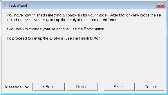

Task Wizardダイアログでは、実行する解析タスクを選択できます。
