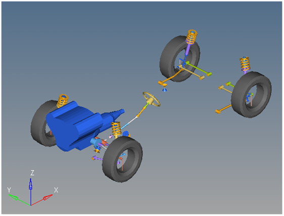

図 1. Swept Steer event

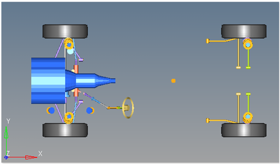

図 2. Swept Steer eventの上面図

このイベントは、MotionView Assembly Wizardを使用して構築したフルビークルモデルで動作するように設計されています。Task Wizardを使用して追加したこのイベントは、自動的にモデルに付加されます。また、イベントのアタッチメント方式に厳密に従っていれば、手動で構築したモデルでもこのイベントを使用できます。

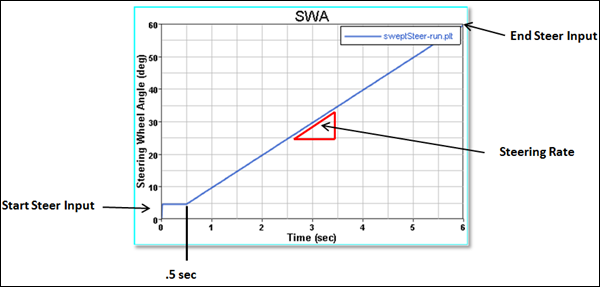

- 0秒
- 車両は静的平衡状態で走行し、所定の速度で動的走行に切り替わります。
- 0.001秒
- 0からイベントフォームの入力値へ移行するステップ関数を使用して、初期ステアリングホイール角またはトルクが適用されます。
- 0.5秒
- フォームで定義した変化率で、ステアリングホイール角またはトルクが適用されます。
- イベントの終了
- フォームでの定義に従い、ステアリングホイール角またはトルクの最大値が適用されると、イベントは終了します。この手順はイベントテンプレートにあり、必要に応じて変更できます。
図 4. Steering Wheel Angle vs. Time
