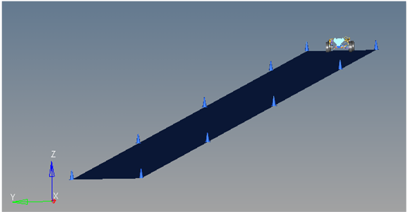

図 2. Straight Line Braking eventの上面図
図 3. ボディグラフィックスが表示された車両モデル

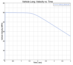

- 0~1秒
- イベントのFormに入力された初期速度(デフォルトは50mph)で車両が定常状態に落ち着きます。
- 1~2秒
- 定常状態から規定の減速率への移行。
- 2~4秒
- 車両は定常状態で減速します。

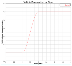

初期速度と目標加速度はイベントフォームで変更できます。ステアリング状態を変更して、ロックまたはフリーにすることもできます。
図 4. Vehicle Deceleration vs. Time
図 5. Straight Line BrakingイベントのVehicle Speed vs. Time

11のグラフィックスがイベント内で定義されています。グラフィックスは、コーンと直線道路のグラフィックスを定義し、ユーザーが入力する必要はありません。グラフィックスの詳しい説明をここに記載します。
道路のグラフィックスは、走行経路を示すために組み込まれて、Straight line braking Form内のデータを使用してパラメータで定義されています。道路のグラフィックスはすべて車線の寸法を示すために使用されますが、タイヤ力の計算に使用される、実際の道路の車線寸法ではありません。道路のグラフィックスは、イベントが根本的に変更されないかぎり、編集する必要はありません。
