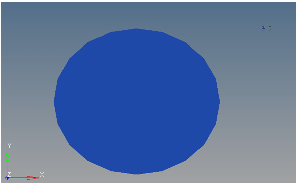

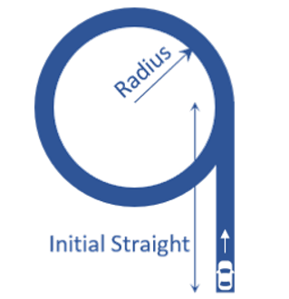

Braking in a Turn eventは、円形路で減速する車両をシミュレートします。このイベントの目的は、ブレーキと旋回を行った際の車両の安定性を測定することです。車両は指定した長さの直進路を走行してから円形路に入ります。ブレーキをかけた時点から、ブレーキ持続時間の間、目標の減速率が得られるように、ブレーキのトルクが増加します。イベントはシミュレーション時間の終了とともに終了します。
図 1. Braking in a Turn event
図 2. Braking in a Turn eventの上面図
図 3. ボディグラフィックスが表示された車両モデル

| 不定 | 直進 | 車両は導入長の距離を直進します。この距離は、円周の¼です。速度は、目標の横加速度とトラック半径を使用して計算されます。 |
| 不定 | 定常円旋回 | ステアコントローラーによって、車両は半径が一定の円周上を旋回し、定常コーナリング状態になります。 |
