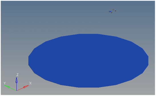

図 1. Steer Release in a Turn event

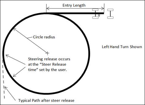

図 2. Steer Release in a Turn eventの上面図(車両は非常に小さい)

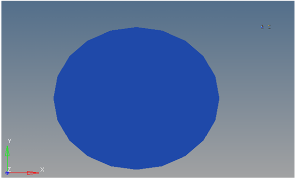

図 3. ボディグラフィックスが表示された車両モデル

図 4. イベント図 - Steering Release in a Turn
ステアコントローラーは、ハンドルまたはステアリングラックの入力シャフト(ステアリングコラムがない場合)のいずれかのジョイントにモーションを適用することで、直線および定常円旋回の経路に沿って車両を運転します。このコントローラーはステア解放時間で無効になります。
駆動トルクコントローラーは、イベント全体を通して一定の速度を維持するために用意されています。駆動トルクコントローラーは、ドライブトレインにトルクを適用し、ユーザー定義のパラメータによるP-Dコントローラーを使用して車両速度を制御します。
入口長さの直線道路セクションは、車両モデルが定常状態の直進運転になるように組み込まれています。車両は定常円旋回のコーナーに入り、ハンドルを解放する前に、コーナリングが定常状態に到達できるようになります。

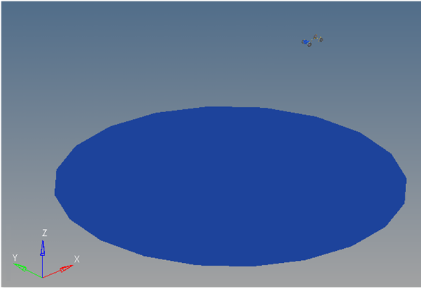

1つのグラフィックスがイベントに定義されています。グラフィックスは、路面グラフィックスを定義し、ユーザーが入力する必要はありません。グラフィックスの詳しい説明をここに記載します。
図 5.
