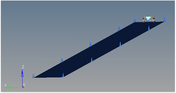

図 1. Power-off in a Straight Lineイベント

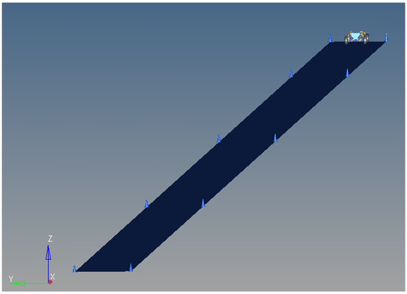

図 2. Power-off in a Straight Lineの経路の上面図

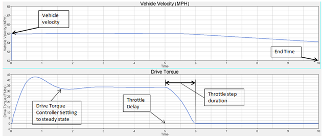

- Vehicle Velocity (mph)
- イベントの定常状態駆動部分における車両の初期速度(マイル / 時)。
- Lane Graphics Width (m)
- メートル単位の車線グラフィックスの幅。この車線グラフィックスは図表示にのみ使用されます。路面は無限幅の平面であり、.rdfファイルでタイヤシステムに定義します。
- Ground z Coordinate (mm)
- 地上z座標の計算値。変更しないでください。この値は、路面と車線グラフィックスの配置に使用されます。タイヤフォームに入力した左前輪の中心と左前タイヤの転がり半径を使用して計算されます。
- Throttle Delay (sec)
- スロットルトルクが0に移行し始める秒単位の絶対時間。
- Throttle Step Duration (sec)
- スロットルコントローラーがドライブトレインからすべてのトルクを除去するのに要する時間の長さ。除去はステップ関数を使用して実行されます。
- End Time (sec)
- イベントの秒単位の絶対終了時間。
- Time Step (sec)
- 出力ステップサイズ。データはこの時間間隔で出力プロットファイルとグラフィックスファイルに書き込まれます。
図 3. Power-off in a Straight Line

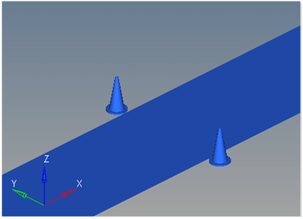

11のグラフィックスがイベント内で定義されています。グラフィックスは、コーンと直線道路サーフェスを定義し、ユーザーが入力する必要はありません。グラフィックス要素の詳しい説明をここに記載します。
図 4. コーンのグラフィックス
図 5. Power-off in a Straight Line - 道路グラフィックス
