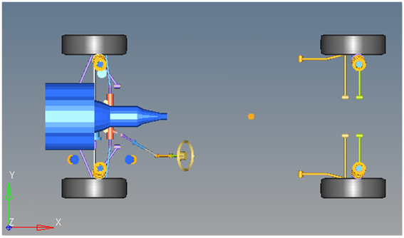

図 1. Swept Sine event

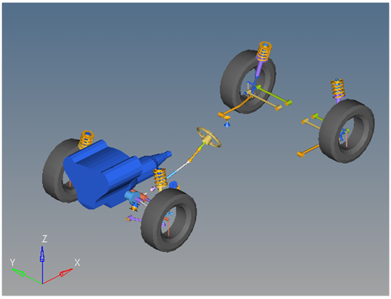

図 2. Swept Sine eventの上面図

このイベントは、MotionView Assembly Wizardを使用して構築したフルビークルモデルで動作するように設計されています。Task Wizardを使用して追加したこのイベントは、自動的にモデルに付加されます。また、イベントのアタッチメント方式に厳密に従っていれば、手動で構築したモデルでもこのイベントを使用できます。
ハンドルでの正弦波ステアリング入力により、車両の周波数応答特性が決定します。イベント全体を通して、45mphの車両速度が維持されます。2秒後、車両は初期値からステアリングの最大値(0.2750Hz/秒の周波数増加率で45度)までハンドル操作されます。このイベントは、0.25Hzから3Hzまでの最小周波数範囲に対応します。このイベントは、ステアリングホイール角、ヨーレート、ロール角、横加速度の決定に役立ちます。

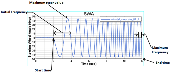

図 3.
ここで、
θ = 入力ステアリングホイール角
θmax = 最大ステア値
= 初期ステア周波数
= 周波数変化率
time = シミュレーション時間
`{ds_swept_sine.max_str.value}*DTOR
*STEP(TIME, {ds_swept_sine.st_tim.value}, 0.0, {ds_swept_sine.st_tim.value}+0.001, 1.0)
*SIN(2*PI
*(min({ds_swept_sine.max_frq.value},{ds_swept_sine.ini_frq.value}+(({ds_swept_sine.frq_rt.value}/2)
*(TIME-{ds_swept_sine.st_tim.value}))))*(TIME-{ds_swept_sine.st_tim.value}))`
45*DTOR*STEP(TIME, 2, 0.0, 2+0.001, 1.0)*SIN(2*PI*(min(3,0.25+((0.275/2)*(TIME-2))))*(TIME-2))
ds_swept_sine.max_str.value は、Swept sineイベントにあるデータセット“ds_swept_sine”に記述された最大ステア値の記号表現です。
.value は、式で入力値を使用することを示しています。DTOR は、角度からラジアンへの変換係数です。 |
STEP関数は、ds_swept_sine.st_tim.value (Swept Sineの開始時間)の前は0と評価され、ソリューション時間が(Swept Sineの開始時間 + 0.001)になると1と評価されます。このステップは、ステアリングホイール角が0の状態から、時間と共に周波数が高くなる正弦波への移行に使用されます。 |
sin(2*PI は、方程式の残り部分のsinを取得します。2*PI は周波数をラジアンに変換します。 |
min 関数は、最大周波数値と周波数変化率から計算された周波数値の2つのうち、小さい方を取得します。 |
最大周波数は周波数制限にすぎないことに注意してください。シミュレーションで取得される実際の最大周波数は、初期周波数、周波数変化率、および開始時間と終了時間の関数です。ステアリングホイールの正弦波は、開始時間に初期周波数で始まり、終了時間でイベントが終了するまで、周波数変化率で毎秒高くなります。終了時間と周波数変化率に基づく時間が一致しない場合にのみ、最大周波数が有効になります。
