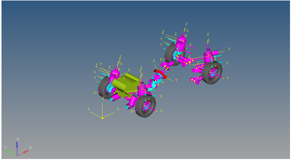

Pulse steerイベントは、直線上を一定速度で走行中に発生するハンドルへの突然のパルス入力に対して、車両がどのように応答するかをシミュレーションします。イベントへの入力はハンドルへのトルクの場合も角度の場合もあります。ユーザーはパルス振幅とパルス幅を設定できます。パルスは、sine、step、またはramp関数として入力でき、ユーザーはその幅を制御できます。駆動トルクコントローラーを使用して、車両を一定速度に維持します。また、タイヤシステムと出力リクエストシステムには、車両とタイヤの標準出力が組み込まれています。結果をプロットするために、プロットテンプレートが用意されています。
図 1.
このイベントは、MotionView Assembly Wizardを使用して構築したフルビークルモデルで動作するように設計されています。Task Wizardを使用して追加したこのイベントは、自動的にモデルに付加されます。また、イベントのアタッチメント方式に厳密に従っていれば、手動で構築したモデルでもこのイベントを使用できます。
このイベントを使用して、ハンドルへの突然のパルス入力に対する車両の応答を判断します。イベントパラメータは、イベントフォームで入力します。

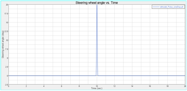

ステアリングホイールの変位

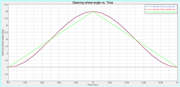

図 2. ステアリング入力 - 正弦波状パルス、ステップパルス、およびランプパルス
図 3. Pulse Steerのステアリング入力

| 10-1/2 (パルスの長さ) |
パルスの開始 | イベントフォームで指定した方法を使用してパルスイベントが始まります。 |
| 10+1/2 (パルスの長さ) |
パルスの終了 | イベントフォームで指定した方法を使用してパルスイベントが終了します。 |
| 20 | イベントの終了 | イベントが終了します。イベントテンプレートを変更して、終了時間を変更します。 |
