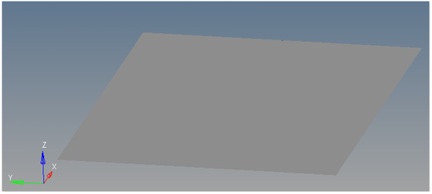

図 1. Sinusoidal Steeringイベント

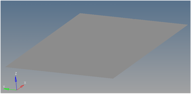

図 2. Sinusoidal Steeringの上面図(車両は非常に小さい)
