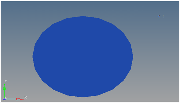

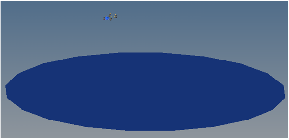

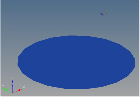

車両は、定常円旋回経路に沿って走行して加速します。車両の速度は、Time in circular trackで指定された時間をかけて初期速度から最終速度に上昇します。加速が結果に与える影響をできるだけ小さくするには、長めの時間を指定します。
イベントの終了
Time in circular trackで指定された時間が経過すると、イベントが終了します。
モデルが円形経路を維持できない場合は、Could not Find Ideal SWA in 20 Iterationsというエラーメッセージがログファイルに出力されます。これは、経路に沿って走行していないことを示す一般エラーです。このエラーの原因としては、モデルやタイヤに関するさまざまな問題が考えられます。このエラーが表示される前の時点のモデル結果を調べて、そのときの車両の動作を確認してください。
