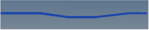

図 2. Double Lane Changeの経路の上面図

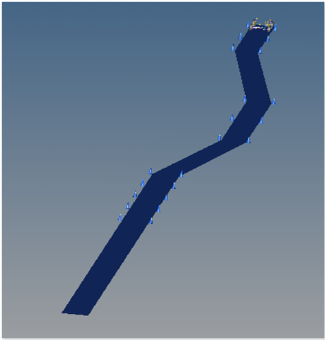

図 3. ボディグラフィックスが表示された車両モデル

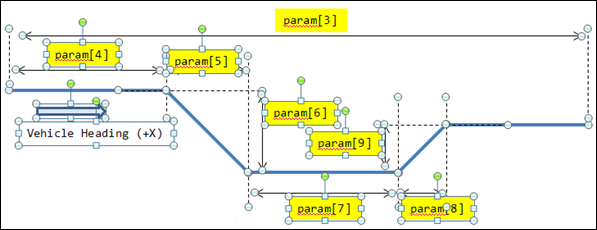

図 4. Double Lane Changeの経路図
Double Lane Change eventの経路を上の図に示します。車線の寸法は、メートル単位で入力され、使用されるさまざまな場所(ポイントのパラメトリック定義、ソルバー配列など)でミリメートル単位に変換されます。車線のグラフィックスは、経路の寸法から定義され、その経路を図示するために使用されます。タイヤが走行する路面は、タイヤシステムの.rdfファイルで定義するので、これらのグラフィックスからは独立しています。

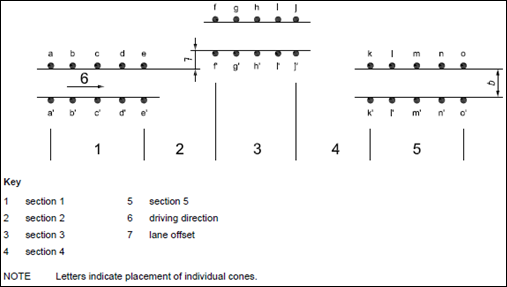

図 5. ISOの片側1車線道路レーンチェンジ図(ISO 3888-2 Part 2 Obstacle Avoidanceより)
図 6. NATOの片側1車線道路レーンチェンジAVTP 03-160

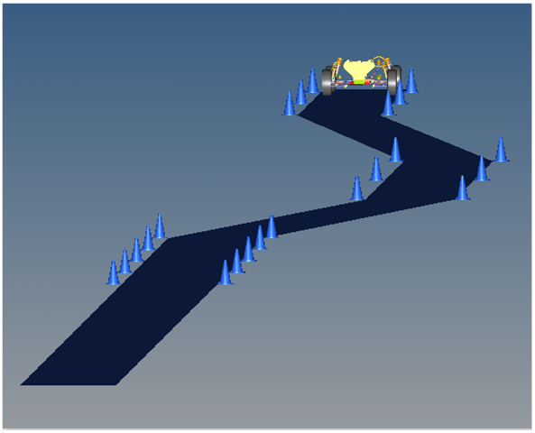

道路のグラフィックスは、走行する経路を示すために組み込まれ、Double Lane Change eventフォームのデータを使用してパラメータで定義します。道路のグラフィックスはすべて車線の寸法を示すために使用されますが、これらは実際の道路のものではなく、タイヤ力を計算するために使用されます。道路のグラフィックスは、イベントが根本的に変更されないかぎり、編集する必要はありません。

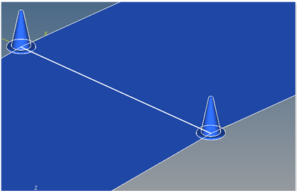

図 7. コーンのグラフィックス
図 8. 道路のグラフィックス

| パラメータ番号 | 値 | 説明 |
| 0 | 1 | 車線タイプ(1=片側1車線道路のレーンチェンジ) |
| 1 | 1 | 補間タイプ(1=3次) |
| 2 | 0 | 最初のレーンチェンジ方向(左=0、右=1) |
| 3 | 125000 | 全長(mm) |
| 4 | 15000 | レーンチェンジの開始点までの距離(mm) |
| 5 | 30000 | 最初のレーンチェンジ: 縦方向の距離(mm) |
| 6 | 3500 | 最初のレーンチェンジ: 横方向の距離(mm) |
| 7 | 25000 | 最初のレーンチェンジの終了点から、2回目のレーンチェンジの開始点までの距離(mm) |
| 8 | 25000 | 2回目のレーンチェンジ: 縦方向の距離(mm) |
| 9 | 3500 | 2回目のレーンチェンジ: 横方向の距離(最初の車線と反対方向)(mm) |
図 9. Double Lane Changeイベントの図
ソルバー配列内のデータポイント値は、Full Vehicle Dataデータセットから取得されます。車線データは、Data Pointパネル内でメートル単位からミリメートル単位に変換されます。このデータは、この配列のidstringを使用してCURSUBサブルーチンに渡されます。
