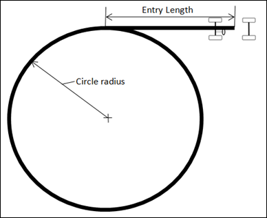

Throttle-off Turn-in eventは、定常状態で定常円旋回している車両の動特性、コーナリングイベント中に駆動トルクが突然消失した場合の車両の反応、および舵角が漸増する車両の反応をシミュレートします。このイベントには、車両が定常状態になるための短い直線、一定半径の円、スロットルの解除および、舵角の漸次増加が含まれています。このイベントは、幹線道路の出口ランプで旋回の半径が徐々に減少する場合の操縦をシミュレートするように設計されています。車両およびタイヤの適切な出力リクエストが組み込まれています。結果をプロットするために、プロットテンプレートが用意されています。
このイベントはThrottle-off Corneringと同様です。

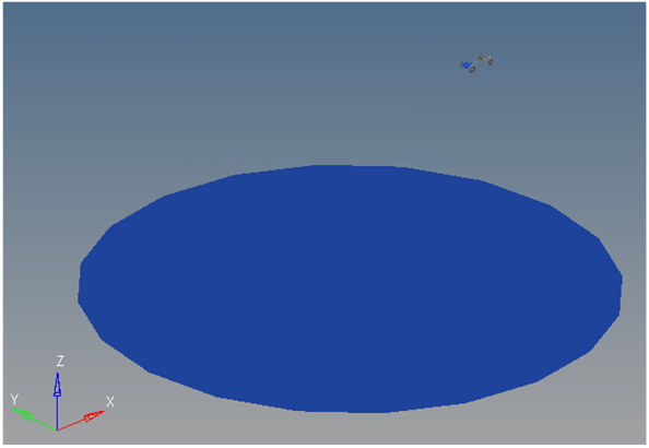

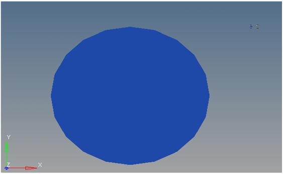

図 1. Throttle-off Turn-in event
図 2. Throttle-off Turn-in eventの上面図
