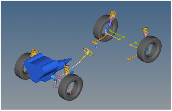

図 1. Step Steer event
図 2. Step Steer eventの上面図
図 3. ボディグラフィックスが表示された車両モデル

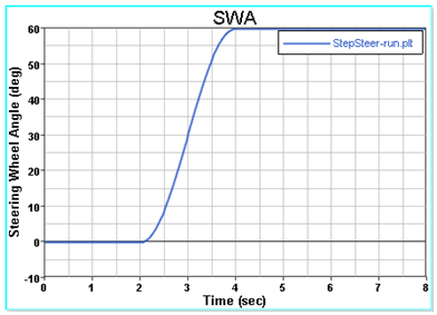

0~2秒 (0->ステアリング入力開始時間) |
イベントのFormに入力された初期速度(デフォルトは55mph)で車両が定常状態に落ち着きます。 |
2~4秒 (ステアリング入力開始時間-> ステアリング入力終了時間) |
規定の関数(sine、step、またはramp)を使用して、ステアリング角度を0からステアリング最大値(デフォルトでは60度)まで急速に大きくします。 |
4~8秒 (ステアリング入力の終了時間-> ステアリング入力の終了時間 + 4秒) |
車両が応答する間、ステアリングはステアリング最大値に保持されます。終了時間は必要に応じてイベントテンプレートで変更できます。 |
このイベントは、MotionView Assembly Wizardを使用して構築したフルビークルモデルで動作するように設計されています。Task Wizardを使用して追加したこのイベントは、自動的にモデルに付加されます。また、イベントのアタッチメント方式に厳密に従っていれば、手動で構築したモデルでもこのイベントを使用できます。
このイベントでは、車両は定常状態に到達するまでの2秒間、初期速度の55mphで直進します。2~4秒の間に、イベントフォームで選択した関数(sine、step、またはramp)を使用して、車両では0から規定の値(デフォルトは60度)までハンドルが操作されます。4秒後からシミュレーションの終了まで、ハンドルは同じ角度またはトルクで固定されたままです。
車両の初期速度、ステアリング入力の開始時間と終了時間、ステアリングの最大角度は、イベントフォームで変更できます(以下の図をご参照ください)。ステアリング入力のタイプとして、入力角度または入力トルクを使用できます。関数タイプは、Sine、Step、Rampの3つの中から選択できます。これらはゼロから“段上”入力までの傾斜を表します。
デフォルトのステップ入力時間は2秒です。ほとんどのステアリングテストはもっと高速の入力で実行されます。ISO 7401:2003仕様では、10%から90%の間のハンドル入力の時間が0.15秒を超えないようにすることが推奨されています。ステップ時間が0.1秒(2.1-2.0)のステアリングイベントはこれらの要件を満たします。ステップ入力が極度に素早いと(0.02秒未満)、ステアリングシステムに法外な力を強いる可能性があります。
図 4. Steering Wheel Angle vs. Time
