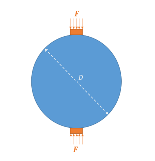

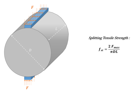

圧縮試験機の2つの加圧面の間に、円筒のコンクリート試験体を、その軸方向を水平にした向きで配置します(図 2)。円筒の直径方向の圧縮荷重を、円筒の長さ方向の荷重分布が均一になるように適用し、円筒が直径上を鉛直方向に破壊されるまで継続します。試験機の加圧面と試験体の間に細長い合板を挟むことにより、長さ方向に均一な荷重分布が得られます。これにより、荷重作用点付近に大きな圧縮応力が集中する状態を回避できます。ポアソン効果によって発生する間接的な引張応力によって、コンクリート製円筒が垂直面に沿って半分に分割されます。
図 2. 直径方向に荷重をかけたコンクリート製円筒
コンクリート試験体が弾性体としての挙動を示すと想定すると、垂直面に沿って作用している均一な横方向の引張応力によって試験体が破壊されます。これは、割裂引張強度に関する次の式を使用して計算できます: (1) f st = 2 F max πLD MathType@MTEF@5@5@+= feaagKart1ev2aqatCvAUfeBSjuyZL2yd9gzLbvyNv2CaerbuLwBLn hiov2DGi1BTfMBaeXatLxBI9gBaerbd9wDYLwzYbItLDharqqtubsr 4rNCHbGeaGqiVu0Je9sqqrpepC0xbbL8F4rqGqFfpeea0xe9vq=Jb9 vqpeea0xd9q8qiYRWxGi6xij=hbba9q8aq0=yq=He9q8qiLsFr0=vr 0=vr0db8meaabaqaciGacaGaaeqabaWaaeaaeaaakeaacaWGMbWaaS baaSqaaiaadohacaWG0baabeaakiabg2da9maalaaabaGaaGOmaiaa dAeadaWgaaWcbaGaciyBaiaacggacaGG4baabeaaaOqaaiabec8aWj aadYeacaWGebaaaaaa@4378@

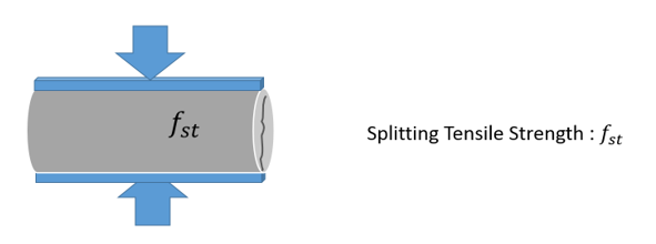

割裂引張試験
割裂引張試験データのみがある場合、破壊パラメータ f c ,   f t , f b , f 2 , s 0 MathType@MTEF@5@5@+= feaagKart1ev2aaatCvAUfeBSjuyZL2yd9gzLbvyNv2CaerbwvMCKf MBHbqefqvATv2CG4uz3bIuV1wyUbqedmvETj2BSbqefm0B1jxALjhi ov2DaebbnrfifHhDYfgasaacH8srps0lbbf9q8WrFfeuY=Hhbvg9s8 qqaqFr0xc9ps0xbba9s8WqFfeaY=biLkVcLq=JHqpepeea0=as0Fb9 pgeaYRXxe9vr0=vr0=vqpWqaaiaaciWacmaadaGabiaaeaGaauaaaO qaaiaadAgadaWgaaWcbaGaam4yaaqabaGccaGGSaGaaeiiaiaadAga daWgaaWcbaGaamiDaaqabaGccaGGSaGaaGjbVlaadAgadaWgaaWcba GaamOyaaqabaGccaGGSaGaaGjbVlaadAgadaWgaaWcbaGaaGOmaaqa baGccaGGSaGaaGjbVlaadohadaWgaaWcbaGaaGimaaqabaaaaa@4B45@ はいずれも使用できません。
図 3. 割裂引張試験の図解

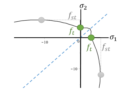

この理論解から得られるもう1つの重要な所見として、直接引張強度が割裂引張強度より小さいということがあります(図 4)。

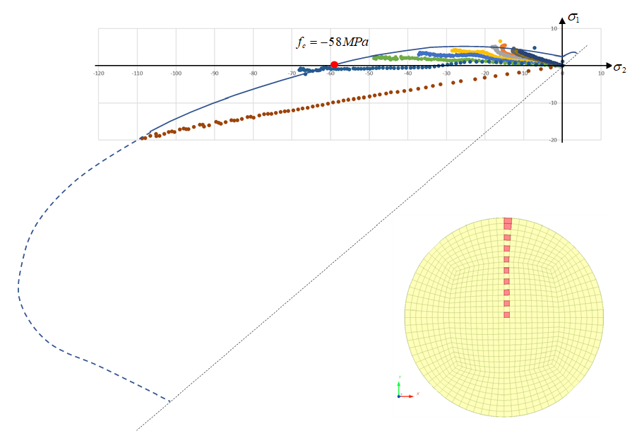

図 4. 破壊エンベロープ上での割裂引張強度と直接引張強度の比較
Fusco氏は、従来のコンクリート建築物について f t = 0.85 f s t MathType@MTEF@5@5@+= feaagKart1ev2aqatCvAUfeBSjuyZL2yd9gzLbvyNv2CaerbuLwBLn hiov2DGi1BTfMBaeXatLxBI9gBaerbd9wDYLwzYbItLDharqqtubsr 4rNCHbGeaGqiVu0Je9sqqrpepC0xbbL8F4rqGqFfpeea0xe9vq=Jb9 vqpeea0xd9q8qiYRWxGi6xij=hbba9q8aq0=yq=He9q8qiLsFr0=vr 0=vr0db8meaabaqaciGacaGaaeqabaWaaeaaeaaakeaacaWGMbWaaS baaSqaaiaadshaaeqaaOGaeyypa0JaaGimaiaac6cacaaI4aGaaGyn aiaadAgadaWgaaWcbaGaam4Caiaadshaaeqaaaaa@407D@ という関係を提唱しましたが、他の執筆者らは f t = 0. 66 f s t MathType@MTEF@5@5@+= feaagKart1ev2aqatCvAUfeBSjuyZL2yd9gzLbvyNv2CaerbuLwBLn hiov2DGi1BTfMBaeXatLxBI9gBaerbd9wDYLwzYbItLDharqqtubsr 4rNCHbGeaGqiVu0Je9sqqrpepC0xbbL8F4rqGqFfpeea0xe9vq=Jb9 vqpeea0xd9q8qiYRWxGi6xij=hbba9q8aq0=yq=He9q8qiLsFr0=vr 0=vr0db8meaabaqaciGacaGaaeqabaWaaeaaeaaakeaacaWGMbWaaS baaSqaaiaadshaaeqaaOGaeyypa0JaaGimaiaac6cacaqG2aGaaeOn aiaadAgadaWgaaWcbaGaam4Caiaadshaaeqaaaaa@406E@ という関係を見出しています。 4
弾性の仮説から得られる理論的な荷重経路を、Han氏とChen氏による破壊サーフェスおよびコンクリートの値と組み合わせて使用すると、次のようになります:
f t f c = 1 10 MathType@MTEF@5@5@+= feaagKart1ev2aqatCvAUfeBSjuyZL2yd9gzLbvyNv2CaerbuLwBLn hiov2DGi1BTfMBaeXatLxBI9gBaerbd9wDYLwzYbItLDharqqtubsr 4rNCHbGeaGqiVu0Je9sqqrpepC0xbbL8F4rqGqFfpeea0xe9vq=Jb9 vqpeea0xd9q8qiYRWxGi6xij=hbba9q8aq0=yq=He9q8qiLsFr0=vr 0=vr0db8meaabaqaciGacaGaaeqabaWaaeaaeaaakeaadaWcaaqaai aadAgadaWgaaWcbaGaamiDaaqabaaakeaacaWGMbWaaSbaaSqaaiaa dogaaeqaaaaakiabg2da9maalaaabaGaaGymaaqaaiaaigdacaaIWa aaaaaa@3EE1@ f b f c = s 0 f c = 6 5 MathType@MTEF@5@5@+= feaagKart1ev2aqatCvAUfeBSjuyZL2yd9gzLbvyNv2CaerbuLwBLn hiov2DGi1BTfMBaeXatLxBI9gBaerbd9wDYLwzYbItLDharqqtubsr 4rNCHbGeaGqiVu0Je9sqqrpepC0xbbL8F4rqGqFfpeea0xe9vq=Jb9 vqpeea0xd9q8qiYRWxGi6xij=hbba9q8aq0=yq=He9q8qiLsFr0=vr 0=vr0db8meaabaqaciGacaGaaeqabaWaaeaaeaaakeaadaWcaaqaai aadAgadaWgaaWcbaGaamOyaaqabaaakeaacaWGMbWaaSbaaSqaaiaa dogaaeqaaaaakiabg2da9maalaaabaGaam4CamaaBaaaleaacaaIWa aabeaaaOqaaiaadAgadaWgaaWcbaGaam4yaaqabaaaaOGaeyypa0Za aSaaaeaacaaI2aaabaGaaGynaaaaaaa@4325@ f 2 f c =4 MathType@MTEF@5@5@+= feaagKart1ev2aqatCvAUfeBSjuyZL2yd9gzLbvyNv2CaerbuLwBLn hiov2DGi1BTfMBaeXatLxBI9gBaerbd9wDYLwzYbItLDharqqtubsr 4rNCHbGeaGqiVu0Je9sqqrpepC0xbbL8F4rqGqFfpeea0xe9vq=Jb9 vqpeea0xd9q8qiYRWxGi6xij=hbba9q8aq0=yq=He9q8qiLsFr0=vr 0=vr0db8meaabaqaciGacaGaaeqabaWaaeaaeaaakeaadaWcaaqaai aadAgadaWgaaWcbaGaaGOmaaqabaaakeaacaWGMbWaaSbaaSqaaiaa dogaaeqaaaaakiabg2da9iaaisdaaaa@3D22@
上記から、次のように推定できます: (4) f t = 1 2 f st 0.71 f st MathType@MTEF@5@5@+= feaagKart1ev2aqatCvAUfeBSjuyZL2yd9gzLbvyNv2CaerbuLwBLn hiov2DGi1BTfMBaeXatLxBI9gBaerbd9wDYLwzYbItLDharqqtubsr 4rNCHbGeaGqiVu0Je9sqqrpepC0xbbL8F4rqGqFfpeea0xe9vq=Jb9 vqpeea0xd9q8qiYRWxGi6xij=hbba9q8aq0=yq=He9q8qiLsFr0=vr 0=vr0db8meaabaqaciGacaGaaeqabaWaaeaaeaaakeaacaWGMbWaaS baaSqaaiaadshaaeqaaOGaeyypa0ZaaSaaaeaacaaIXaaabaWaaOaa aeaacaaIYaaaleqaaaaakiaadAgadaWgaaWcbaGaam4Caiaadshaae qaaOGaeyisISRaaGimaiaac6cacaaI3aGaaGymaiaadAgadaWgaaWc baGaam4Caiaadshaaeqaaaaa@46E7@
この推定は当然ながら、5つのパラメータすべてによって得られる破壊エンベロープに依存しています。これらのパラメータの値を変更すると、 f st f t MathType@MTEF@5@5@+= feaagKart1ev2aqatCvAUfeBSjuyZL2yd9gzLbvyNv2CaerbuLwBLn hiov2DGi1BTfMBaeXatLxBI9gBaerbd9wDYLwzYbItLDharqqtubsr 4rNCHbGeaGqiVu0Je9sqqrpepC0xbbL8F4rqGqFfpeea0xe9vq=Jb9 vqpeea0xd9q8qiYRWxGi6xij=hbba9q8aq0=yq=He9q8qiLsFr0=vr 0=vr0db8meaabaqaciGacaGaaeqabaWaaeaaeaaakeaadaWccaqaai aadAgadaWgaaWcbaGaam4CaiaadshaaeqaaaGcbaGaamOzamaaBaaa leaacaWG0baabeaaaaaaaa@3C9C@ の比率が変化します。

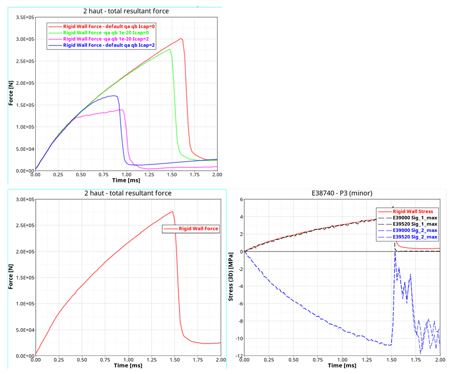

剛壁で測定した最大の力275612Nは、試験で得られる最大の力280100Nに近い値です。d=0における弾性理論方程式によれば、円筒の中心における主応力P1は3.90MPaであると予測できます。また、円筒の中心における主応力P2は-11.7MPaと予測できます。(5) { σ 1 max ( t )= 2F( t ) πLD 2*275612 3.14*300*150 3.90 σ 2 max ( t )=3 σ 1 max 3*3.9011.70 MathType@MTEF@5@5@+= feaagKart1ev2aaatCvAUfeBSjuyZL2yd9gzLbvyNv2CaerbwvMCKf MBHbqefqvATv2CG4uz3bIuV1wyUbqedmvETj2BSbqefm0B1jxALjhi ov2DaebbnrfifHhDYfgasaacH8srps0lbbf9q8WrFfeuY=Hhbvg9s8 qqaqFr0xc9ps0xbba9s8WqFfeaY=biLkVcLq=JHqpepeea0=as0Fb9 pgeaYRXxe9vr0=vr0=vqpWqaaiaaciWacmaadaGabiaaeaGaauaaaO qaamaaceaabaqbaeqabiqaaaqaaiabeo8aZnaaDaaaleaacaaIXaaa baGaciyBaiaacggacaGG4baaaOWaaeWaaeaacaWG0baacaGLOaGaay zkaaGaeyypa0ZaaSaaaeaacaaIYaGaamOramaabmaabaGaamiDaaGa ayjkaiaawMcaaaqaaiabec8aWjaadYeacaWGebaaaiabgIKi7oaala aabaGaaGOmaiaacQcacaaIYaGaaG4naiaaiwdacaaI2aGaaGymaiaa ikdaaeaacaaIZaGaaiOlaiaaigdacaaI0aGaaiOkaiaaiodacaaIWa GaaGimaiaacQcacaaIXaGaaGynaiaaicdaaaGaeyisISRaaG4maiaa c6cacaaI5aGaaGimaaqaaiabeo8aZnaaDaaaleaacaaIYaaabaGaci yBaiaacggacaGG4baaaOWaaeWaaeaacaWG0baacaGLOaGaayzkaaGa eyypa0JaeyOeI0IaaG4maiabeo8aZnaaDaaaleaacaaIXaaabaGaci yBaiaacggacaGG4baaaOGaeyisISRaeyOeI0IaaG4maiaacQcacaaI ZaGaaiOlaiaaiMdacaaIWaGaeyisISRaeyOeI0IaaGymaiaaigdaca GGUaGaaG4naiaaicdaaaaacaGL7baaaaa@7D5C@
要素IDが39000と39520である中心要素の応力の結果は、解析結果である3.96MPaと一致しています。
図 5. いくつかの中心要素における剛壁の力と応力のシミュレーション

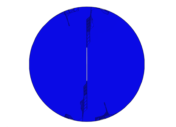

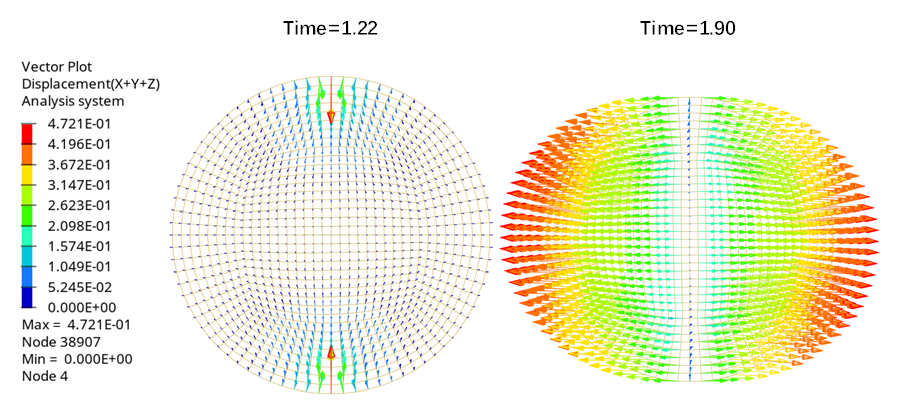

変位のプロットでは、上部と下部の要素でポアソン効果が見られます。円筒の中心には、円筒に亀裂が発生するまで引張荷重が作用します。
図 6. コンクリートは、T=1.90で破壊に至った後で破断して変位は水平方向に変化
図 7. /ANIM/BRICK/DAM1を使用した局所亀裂における主値のプロット
この数値結果は理論解と一致します。ただし、亀裂が開口することおよび互いに隣接する有限個数の要素が損傷することから、破壊限界に近付くと理論解からのわずかな差が発生します(非線形性)。次の図は、いくつかの要素でシミュレーションから得られた主応力を示しています。
図 8. 破壊限界
