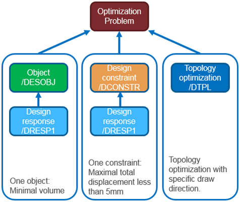

  • 目的関数(この例の構造の体積を最小化)
  • 制約条件(この例で最大変位が5mm未満)
  • 設計変数(フックの例での設計のトポロジー最適化)
最適化セットアップには、最適化の目的関数、制約条件、設計変数および応答を定義する最適化入力ファイル<name>.radoptが必要です。

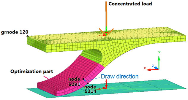

  • 目的:フックの体積の最小化(材料節減のため)
  • 制約: 節点グループ120内の全変位の最大値を5.0 [mm]未満とする

詳細な最適化セットアップ
図 3. Radioss最適化のセットアップ

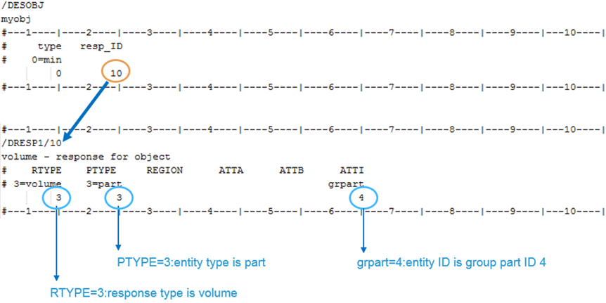

最適化目的
/DESOBJは、最適化の目的を定義するために使用します。この例では、目的は応答#10を最小にすることです。
応答#10は、定義済み最適化パートの体積である最適化の応答を定義します。
最適化ランRTYPE=3の応答タイプはVolume(体積)です。PTYPE=3およびgrpart=4は、最適化が行われる設計空間であるグループパートID4を定義しています。
図 4. Radioss最適化での最適化目的のセットアップ

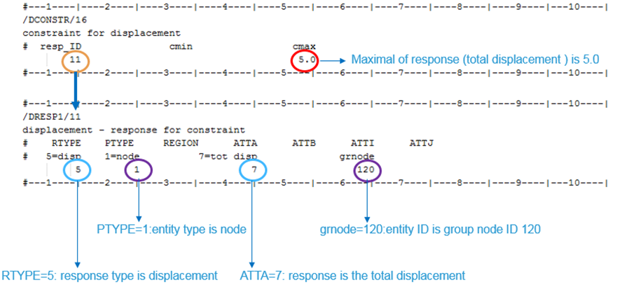

最適化制約
この例題では、集中荷重下の全変位は、トポロジー最適化後のフックの品質を保証するために、5.0 mm未満に制限されます。<name>.radoptファイルで、選択された節点グループ(ID)の全変位を応答#11と設定し、応答#11の最大値を5.0に制限します。最適化の基準設定次第で、cmaxの値が異なる場合があります。

トポロジー最適化での型抜き方向は、DRAW=1を用いてアクティブ化されます。これにより、設計がより簡単に製造できるようになります。DTYPは、型抜き方向の制約タイプを定義するために使用されます。この例題では、“single die”タイプ(DTYP=1)を使用します。
