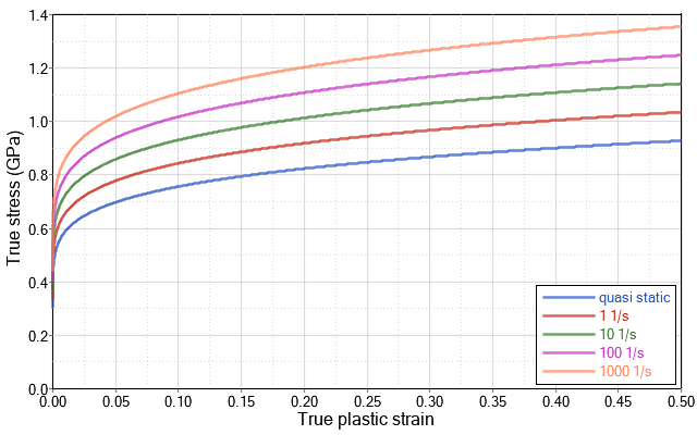

材料則は以下のようになります:(1) σ tr = ( a+b ε p n ) ( 1+c ln ε ˙ ε ˙ 0 ) MathType@MTEF@5@5@+= feaagKart1ev2aqatCvAUfeBSjuyZL2yd9gzLbvyNv2CaerbuLwBLn hiov2DGi1BTfMBaeXatLxBI9gBaerbd9wDYLwzYbItLDharqqtubsr 4rNCHbGeaGqiVCI8FfYJH8YrFfeuY=Hhbbf9v8qqaqFr0xc9pk0xbb a9q8WqFfeaY=biLkVcLq=JHqpepeea0=as0Fb9pgeaYRXxe9vr0=vr 0=vqpWqaaeaabiGaciaacaqabeaadaqaaqaaaOqaaabaaaaaaaaape Gaeq4Wdm3aaSbaaSqaaiaadshacaWGYbaabeaakiabg2da9iaaccka daqadaWdaeaapeGaamyyaiabgUcaRiaadkgacqGHflY1cqaH1oqzpa Waa0baaSqaa8qacaWGWbaapaqaa8qacaWGUbaaaaGccaGLOaGaayzk aaGaaiiOamaabmaapaqaa8qacaaIXaGaey4kaSIaam4yaiaacckaca WGSbGaamOBamaalaaapaqaa8qacuaH1oqzpaGbaiaaaeaacuaH1oqz gaGaamaaBaaaleaacaaIWaaabeaaaaaak8qacaGLOaGaayzkaaaaaa@53BB@
ここで、
ε ˙
ひずみ速度
ε ˙ 0
参照ひずみ速度。
c MathType@MTEF@5@5@+= feaagKart1ev2aaatCvAUfeBSjuyZL2yd9gzLbvyNv2CaerbwvMCKf MBHbqefqvATv2CG4uz3bIuV1wyUbqedmvETj2BSbqefm0B1jxALjhi ov2DaebbnrfifHhDYfgasaacH8srps0lbbf9q8WrFfeuY=Hhbbf9v8 qqaqFr0xc9pk0xbba9q8WqFfea0=yr0RYxir=Jbba9q8aq0=yq=He9 q8qqQ8frFve9Fve9Ff0dmeaacaGacmGadaWaaiqacaabaiaafaaake aacaWGJbaaaa@39BF@
ひずみ速度係数
( 1+c ln ε ˙ ε ˙ 0 ) MathType@MTEF@5@5@+= feaagKart1ev2aqatCvAUfeBSjuyZL2yd9gzLbvyNv2CaerbuLwBLn hiov2DGi1BTfMBaeXatLxBI9gBaerbd9wDYLwzYbItLDharqqtubsr 4rNCHbGeaGqiVCI8FfYJH8YrFfeuY=Hhbbf9v8qqaqFr0xc9pk0xbb a9q8WqFfeaY=biLkVcLq=JHqpepeea0=as0Fb9pgeaYRXxe9vr0=vr 0=vqpWqaaeaabiGaciaacaqabeaadaqaaqaaaOqaaabaaaaaaaaape WaaeWaa8aabaWdbiaaigdacqGHRaWkcaWGJbGaaiiOaiaadYgacaWG UbWaaSaaa8aabaWdbiqbew7aL9aagaGaaaqaaiqbew7aLzaacaWaaS baaSqaaiaaicdaaeqaaaaaaOWdbiaawIcacaGLPaaaaaa@41DF@ 項は、ひずみ速度がその参照値を上回る場合に、応力ひずみ曲線をスケーリングします。
ひずみ速度が参照ひずみ速度よりも小さい場合、応力ひずみ曲線はスケーリングされません。この例題には試験データがないので、概略値である ε ˙ 0 = 1x10-4ms-1 c MathType@MTEF@5@5@+= feaagKart1ev2aaatCvAUfeBSjuyZL2yd9gzLbvyNv2CaerbwvMCKf MBHbqefqvATv2CG4uz3bIuV1wyUbqedmvETj2BSbqefm0B1jxALjhi ov2DaebbnrfifHhDYfgasaacH8srps0lbbf9q8WrFfeuY=Hhbbf9v8 qqaqFr0xc9pk0xbba9q8WqFfea0=yr0RYxir=Jbba9q8aq0=yq=He9 q8qqQ8frFve9Fve9Ff0dmeaacaGacmGadaWaaiqacaabaiaafaaake aacaWGJbaaaa@39BF@ = 0.05を使用して、この挙動を表現します。材料のひずみ速度の挙動が未知の場合、一般的にはひずみ速度の係数を c MathType@MTEF@5@5@+= feaagKart1ev2aaatCvAUfeBSjuyZL2yd9gzLbvyNv2CaerbwvMCKf MBHbqefqvATv2CG4uz3bIuV1wyUbqedmvETj2BSbqefm0B1jxALjhi ov2DaebbnrfifHhDYfgasaacH8srps0lbbf9q8WrFfeuY=Hhbbf9v8 qqaqFr0xc9pk0xbba9q8WqFfea0=yr0RYxir=Jbba9q8aq0=yq=He9 q8qqQ8frFve9Fve9Ff0dmeaacaGacmGadaWaaiqacaabaiaafaaake aacaWGJbaaaa@39BF@ =0と定義します。したがって、材料に対するひずみ速度の効果はありません。
Johnson-Cookモデルの詳細については、Radioss Theory ManualElastic-plasticity of Isotropic Materialsをご参照ください。
図 1. さまざまなひずみ速度におけるJohnson-Cook材料モデルの真応力真塑性ひずみ曲線

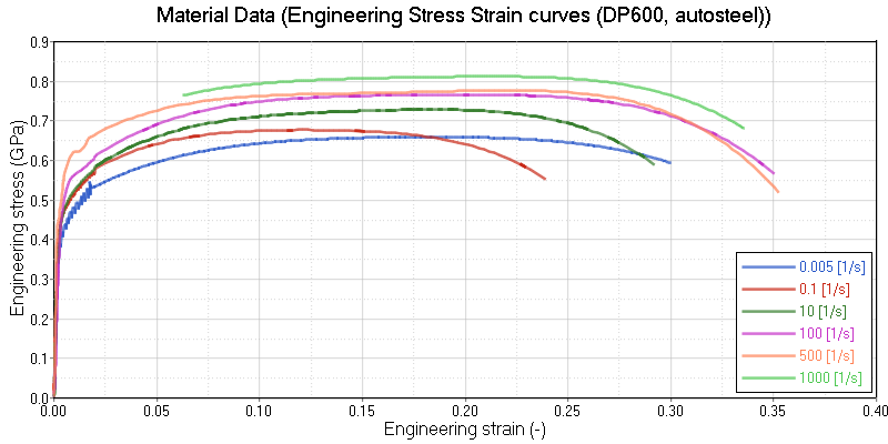

2番目のモデルでは、等方性弾塑性材料/MAT/LAW36 (PLAS_TAB)を使用します。ここでは、さまざまなひずみ速度におけるユーザー定義応力塑性ひずみの関数を実試験データから導きます。2 つづいて、LAW36では、2つのひずみ速度関数の間を線形補間して、特定のひずみ速度に対する材料の応答を計算します。材料カードの入力データは、ひずみ速度で決まる試験曲線(図 2)に基づきます。
図 2. さまざまなひずみ速度における工学応力ひずみの材料データ. (材料はDP600鋼、出典: autosteel)

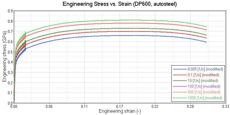

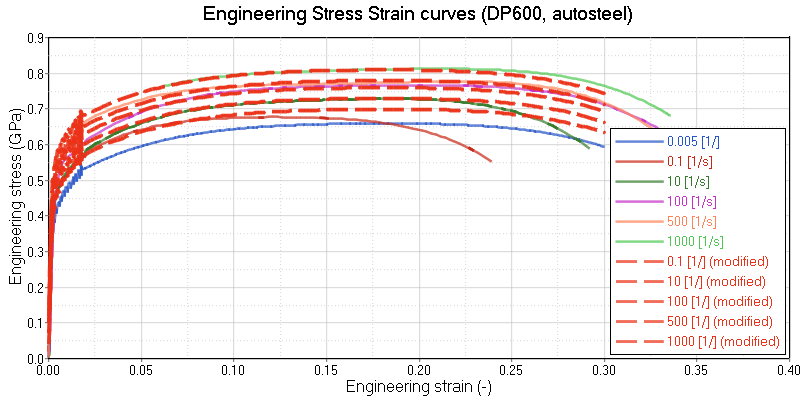

供試材料内部に強い振動などの効果があることから(図 2)、数値の安定性を維持するために、これらの曲線を修正する必要があります。この例題では準静的曲線を初期曲線として選択しています。試験で得られた他のひずみ速度依存曲線との間で視覚的に良好な相関が得られるまで、この初期曲線を上方へ移動します。この方法により、ひずみ速度が速い領域でさまざまな曲線が交差する状況を避けることができます(図 3図 4)。各ひずみ速度の応力ひずみ曲線が互いに交差しないようにする必要があります。
図 3. さまざまなひずみ速度における工学応力ひずみの元の曲線と修正した曲線. (材料はDP600、出典: autosteel)
図 4. さまざまなひずみ速度における修正済み工学応力ひずみ曲線

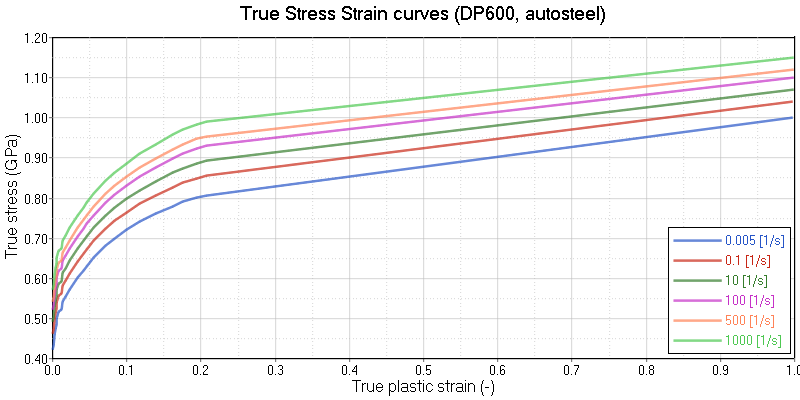

真応力ひずみ曲線は、これらの修正した新しい工学応力ひずみ曲線から導いています。これらの曲線は、最大応力でプロットを打ち切り、以降は100%まで外挿しています。RD-E:1101 弾塑性材料則の特性化でLAW36について説明した手順をここでも各曲線に使用して、/MAT/LAW36で使用する以下の真応力塑性ひずみ曲線を作成しました。
図 5. さまざまなひずみ速度の真応力真塑性ひずみ曲線

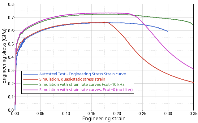

まず、RD-E:1101 弾塑性材料則の特性化で得られたLAW2材料入力から始めます。フィルターの機能を示すためにひずみ速度入力を ε ˙ 0 = 1x10-4ms-1および c MathType@MTEF@5@5@+= feaagKart1ev2aaatCvAUfeBSjuyZL2yd9gzLbvyNv2CaerbwvMCKf MBHbqefqvATv2CG4uz3bIuV1wyUbqedmvETj2BSbqefm0B1jxALjhi ov2DaebbnrfifHhDYfgasaacH8srps0lbbf9q8WrFfeuY=Hhbbf9v8 qqaqFr0xc9pk0xbba9q8WqFfea0=yr0RYxir=Jbba9q8aq0=yq=He9 q8qqQ8frFve9Fve9Ff0dmeaacaGacmGadaWaaiqacaabaiaafaaake aacaWGJbaaaa@39BF@ = 0.05と定義しています(図 6図 7)。

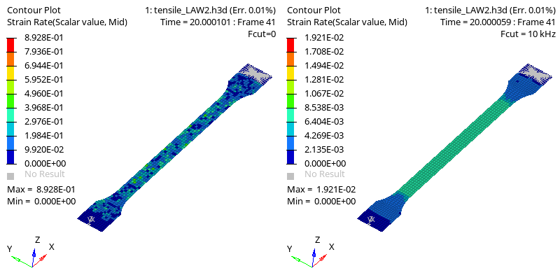

図 6. ひずみフィルターを適用していない場合(Fcut=0)と. 適用した場合(Fsmooth=1、Fcut=10kHz)の試料に見られるひずみ速度分布の比較

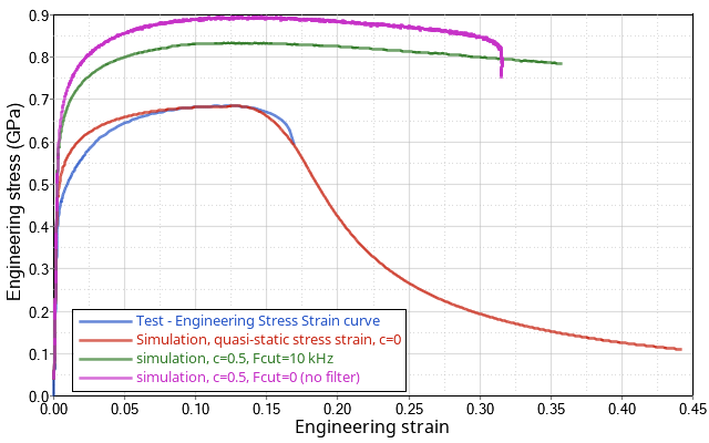

陽解法はエレメント-バイ-エレメントの手法で、時間的な振動の局所的な取り扱いがメッシュ内に空間的な振動を加えます。フィルタリングにより、より物理的なひずみ速度が得られています。また、フィルターによる減衰がない応力ひずみ曲線の結果には振動が見られます。
引張試験全体のひずみ速度は、測定部位長さの速度(節点616の速度)を測定部位の長さ(80mm)で除算して計算できます。これによって、シミュレーション開始時点の0.0075ms-1からシミュレーション終了時点の0.01ms-1にわたるひずみ速度結果が得られます。この結果は、ひずみ速度のフィルター処理を使用したひずみ速度のコンタープロットと良好に整合しています。シミュレーションのひずみ速度は参照ひずみ速度 ε ˙ 0 = 1x10-4ms-1よりも速いので、材料は剛性が高い場合の応答を示しています(図 7)。
図 7. ひずみ速度フィルター/MAT/LAW2を使用した場合と使用しない場合の工学応答ひずみ曲線

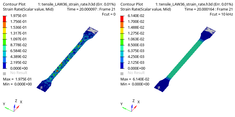

/MAT/LAW2と同様に、ひずみ速度フィルターを使用するとなめらかな結果が得られています(図 8)。
図 8. ひずみ速度フィルター/MAT/LAW36を使用した場合と使用しない場合の試料に見られるひずみ速度分布の比較
LAW2同様に、ひずみ速度のコンタープロットは、引張試験の測定部位長さから計算したひずみ速度に類似した様相を示しています。
