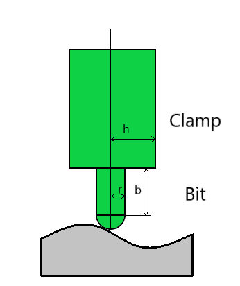

フライス加工制約条件用のオプションの継続行:
(1) (2) (3) (4) (5) (6) (7) (8) (9) (10)
  MILL ANGLE / R B H
  OBST OPID1 OPID2 OPID3 OPID4 OPID5 OPID6 OPID7
    OPID8 etc. etc. etc. etc. etc.

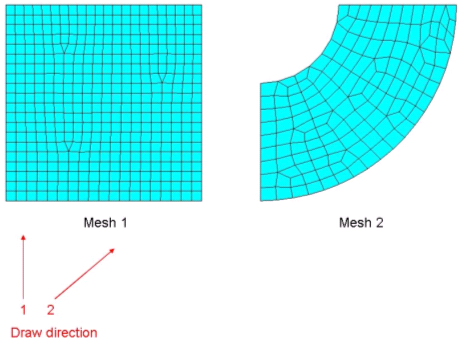

MESH メッシュタイプの情報が次に続くことを示します。
MTYP メッシュが特定の規則に準拠していることを示します。この規則に応じて最適化エンジンが調整されます。現在使用可能な唯一のオプションであるALIGNは、製造性制約条件がアクティブである場合に、型抜き方向または押し出しパスとメッシュが揃っていることを示します。 4
デフォルト = 空白(ALIGNまたは空白)

  4. 型抜き方向または押し出し方向とメッシュが揃っていることを示すために、型抜き方向または押し出しの製造性制約条件と共に=ALIGNを使用することができます。
    DTPL_comment_9
    図 1. 型抜き方向
    上の例のMesh 1は型抜き方向1と“揃って”いますが、型抜き方向2とは“揃って”いません。
    =ALIGNは、型抜き方向や押し出し以外の製造性制約条件(最小部材、最大部材、パターングルーピング、およびパターン繰り返し)と併用することもできます。その場合、Mesh 1はそれらの製造性制約条件に関して“揃って”いると見なされます。
    いずれの場合も、これによってOptiStructはより小さい最小部材寸法、およびより小さい最大部材寸法を使用することができます。デフォルトの最小部材寸法は平均要素エッジ長の3倍です。“揃って”いるメッシュの場合、デフォルトの寸法は平均要素エッジ長の2倍にすることができます。
    上の例のMesh 2はいかなる条件においても“揃って”いません。

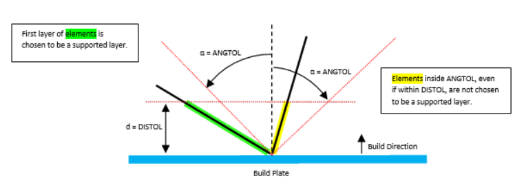

  19. ANGTOLフィールドとDISTOLフィールドを使用して、最適化時に常にサポートされると見なされる要素を定義できます。候補要素は、構築方向に移動する際に見つかる1つ目の層内にあるそれらの要素すべてです。この層がANGTOLで指定された角度より大きく傾いており、DISTOLで指定された距離内にある場合は、常にサポートされます。
    常にサポートされる要素は、“事前定義済みサポート”という結果タイプでH3Dファイルに出力されます。パートの実際の製造のためには、この事前定義済みサポートの一部のセクションにサポート構造が必要になる場合があります。
    図 2.

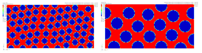

  22. デフォルトでは、設計領域全体にわたって適応配置された穴を持つチーズ状の初期設計が、OptiStructによって自動的に作成されます(図 3)。デフォルトの穴半径は平均メッシュサイズの5.0倍です。
    図 3. 生成されたチーズ状の初期設計. (左)デフォルトでの設計(右)穴半径を倍にした設計
  23. HOLERADの値を変更すると、異なる初期設計が得られます。図 3(右)の初期設計には、図 3(左)の倍の穴半径を持つ多数の穴があります。均等な配置で整列した穴(規則的な構造の設計領域に適しています)を設けた初期設計を作成するには、HOLEINSTALIGNに設定します。各方向の穴の数は、NHOLESXNHOLESYNHOLESZを使用して詳しく指定できます(図 4)。

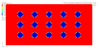

    図 4. 3×5の配列で均等に配置した穴を設けたチーズ状の初期設計. (以下を使用して生成される:HOLEINST=ALIGNNHOLESX=5、およびNHOLESY=3

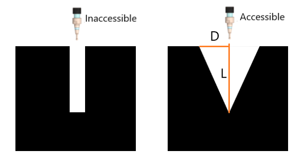

  27. トポロジー最適化のフライス加工制約条件は2通りの方法で定義できます。1つ目は、ANGLEフィールドを使用してアクセス角度を直接定義する方法です(ANGLEは、図 6に示すようにD/L比率です)。2つ目は、RB、およびHフィールドを使用してミルビットとミルヘッドの寸法を定義する方法です(これらのフィールドは、図 7のr、b、hの値と同等です)。OBSTキーワードと継続を使用して、フライス加工制約条件の最適化時に考慮する障害物を定義できます。
    図 6.
    図 7.
